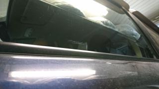

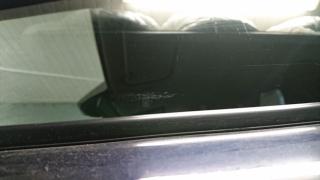

Таки дождалась своего заветного часа моя аквапелька (купленная еще 2 года назад). Поставил новое лобовое стекло, выждал 2 заветных дня и загнал енота в гараж. Протер всю переднюю полусферу + зеркала. Нанес на все эти вычищенные поверхности. Когда финишировал и дополировывал тряпкой заметил царапки на водительском стекле в самом низу посередине. Эмммм..., как бы ошарашен был - неужели пытались моего енота угнать? shok.gif
