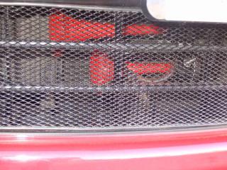

vladhau
сообщение 28.5.2011, 17:58
Сообщение #56
Сообщений: 21
Регистрация: 23.4.2011
Привет всем енотоводам! Я себе поставил волговские сигналы. Теперь дудит громче и приятнее. Ставил через реле на 30 Ампер и предохранитель.Прикрепленное изображение
