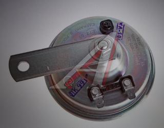

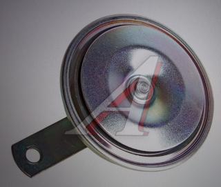

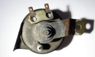

Итак моей машине почти 10 лет и последние два года начал пропадать сигнал клаксона, данную зиму совсем не работал. Что я только не делал:
!) проверил предохранитель - он ок (под капотом на крышке предохранителей написано HORN - 10A-верхний ряд слева-на право второй - четвертый по счету, просто первых двух нет)- http://nissanenote.ru/predohraniteli-pod-kapotom.php
!) снял с руля кнопку (подушку) и почистил контакты - но увы не помогло - http://nissan-note.net/forum/viewtopic.php...%25F1%25EE%25ED
!) решил, что порвался шлейф (прочитал про это) - это как оказывается стоит больших денег и пока этих самых денег не было ездил без сигнала, как вдруг летом он иногда начал срабатывать.
!) я подумал проверить сам клаксон и проверить мультиметром напряжение - оказалось все работает при нажатии кнопки идет ток к предохранителю, далее замечательный человек написал про то как снимать решетку радиатора (по теме как заменить клаксон, ведь многим не нравиться звук http://www.clubnote.ru/forum/index.php?sho...c=2043&hl=), спасибо ему только какой нужно ставить клаксон чтоб сразу и без переделок так и не написано, хотя нет указано две модели, но их трудно найти.
И так посмотрев на свой клаксон я ужаснулся все окислилось и его хочется выкинуть сразу, что в последствии и было сделано: в РУСИ был куплен: Сигнал звуковой ВАЗ 2105,06,07, УАЗ, для а/м ГАЗ 31029 низкий тон - стоит 210 рублей подходит идеально, контакты только несколько раз одел снял, дабы снять окисленный слой с кем проводов и ура ВСЕ РАБОТАЕТ а орет по серьезнее и главное этот гудок 12V и 3А при 10А предохранителе, можно при желании два поставить и низкий и верхний тон, если кто хочет заморочиться, но уверяю и одного достаточно.
Многим не нравиться заводской гудок, так что не спишите грешить на шлейф, моей вон 10 лет и нормально со шлейфом все, крутим руль пробег более 100000.
фото родного клаксонаПрикрепленное изображение,Прикрепленное изображение
фото ВАЗовского Прикрепленное изображение, Прикрепленное изображение
