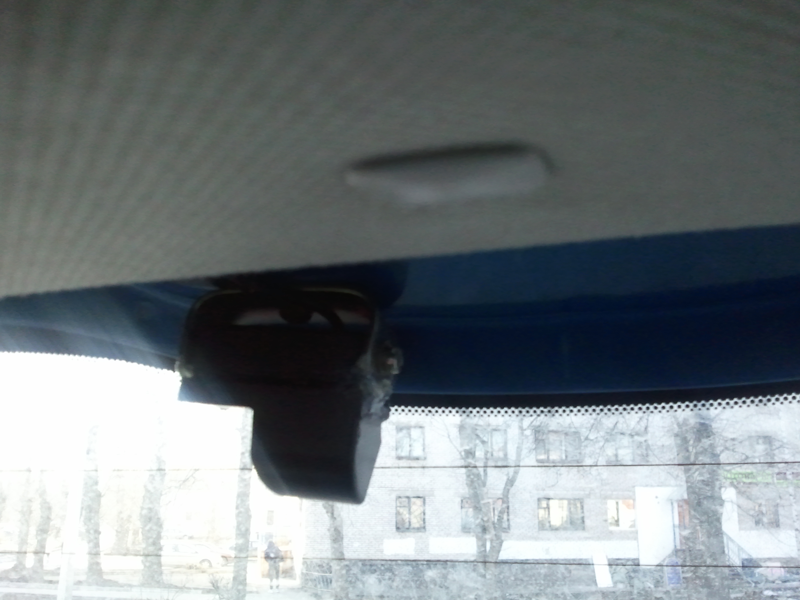

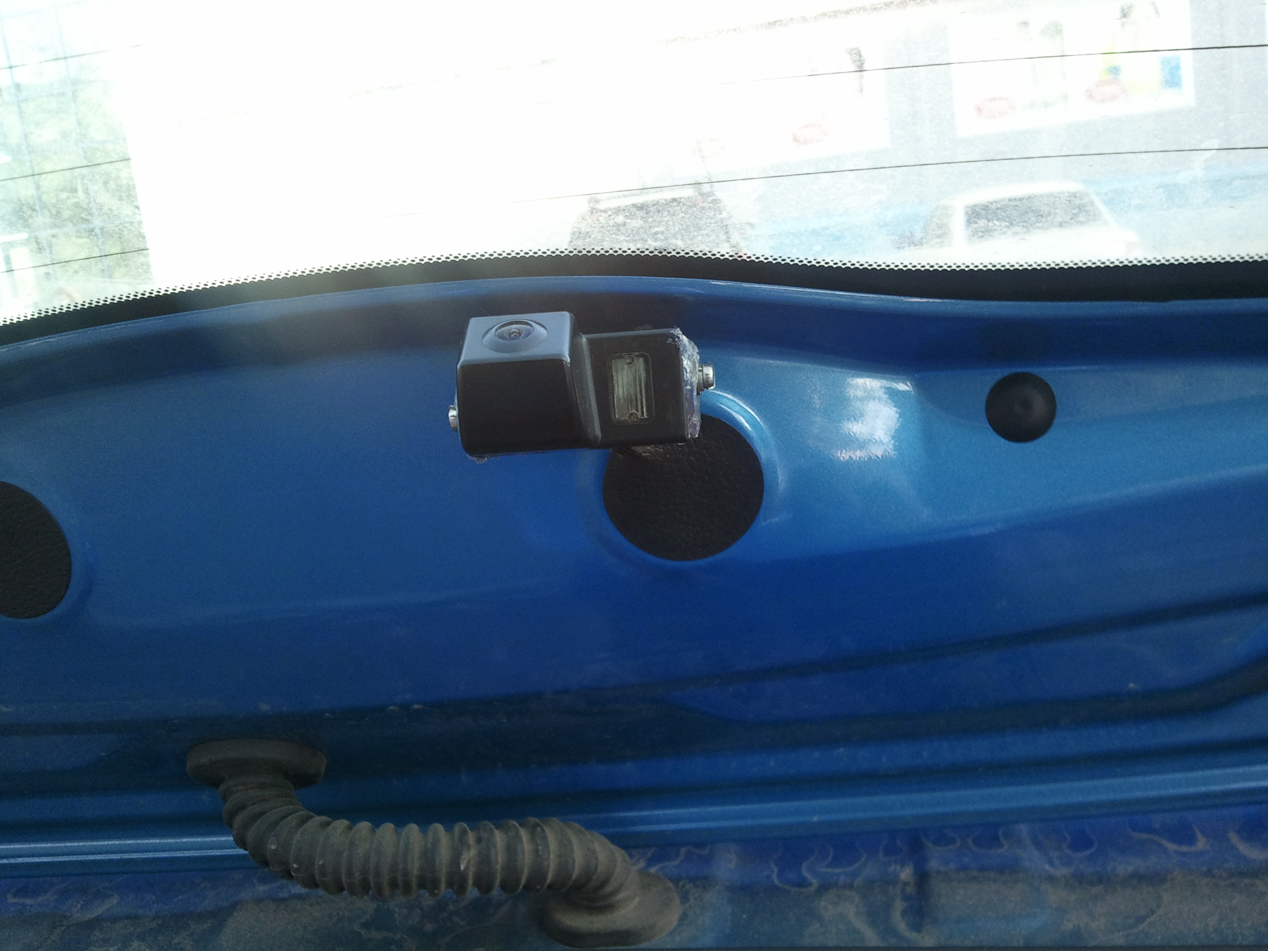

Ставил точно такую камеру, как vevorobev, только заказывал с китая, с ebay, тоже рублей 900 получилось. Качество изображения неплохое, брал с матрицей CCD, поэтому и в темноте неплохое изображение. Бывают еще CMOS, у них светочувствительность ниже, но в дневное время у таких камер качество изображения выше. И еще CMOS камеры дешевле.
Так вот, ставил камеру по осени, и ездил так до зимы, до февраля. Из недостатков такой установки могу отметить лишь очень быстрое загрязнение камеры, практически несколько минут езды в грязную погоду сводят все достоинства камеры на нет. Видно только что-то расплывчатое. Кстати говоря, светодиодная подсветка перестала гореть через месяц, так как туда попала влага.

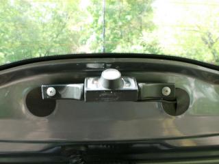

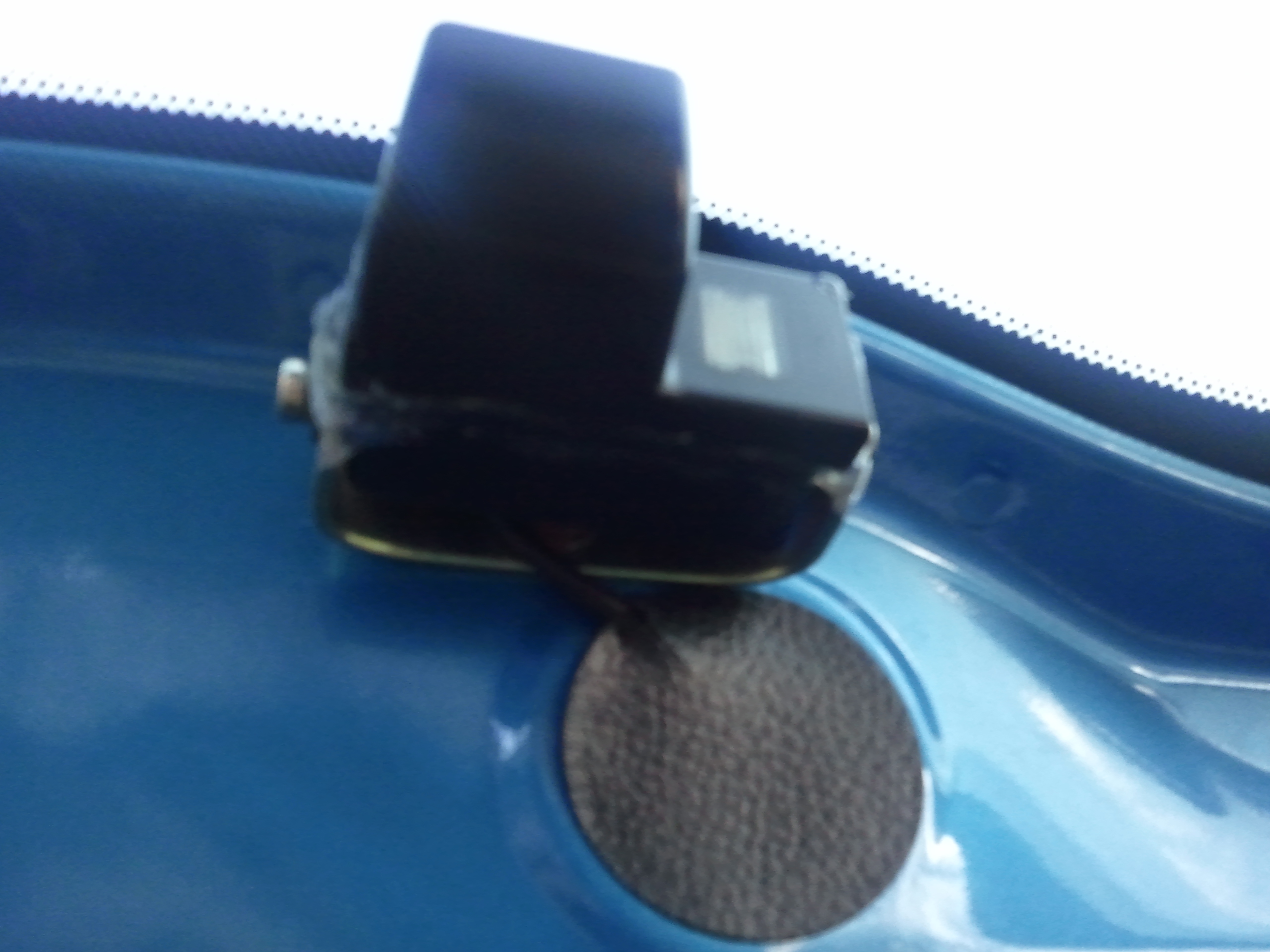

Короче принял решение перенести камеру в салон, что и сделал. Вернул на место родной фонарь, а к корпусу камеры прикрутил П-образную скобу, предварительно удалив крепеж в отверстие для подсветки, и прикрутил ее к верху задней двери, почти по центру. Угол обзора в принципе такой-же, но зато существенный плюс - любое загрязнение заднего стекла очищается в несколько взмахов дворника, и видимость восстановлена. Линии обогрева в кадр попадают всего две, и они не в фокусе, так как совсем близко, поэтому особо не мешают.
Теперь я бы уже брал другую, не в подсветку. А колхозил потому, что не хотел покупать еще одну камеру...

Андрик
сообщение 19.4.2012, 9:20
Сообщение #113
Сообщений: 99
Регистрация: 27.3.2007
Из: Ленинградская обл.
А потому что там рядом отверстие через которое с обратной стороны гайкой закрепил, и куда провод близко просовывать - так чтобы не болталось хвостов. В общем исключительно по удобству крепежа.

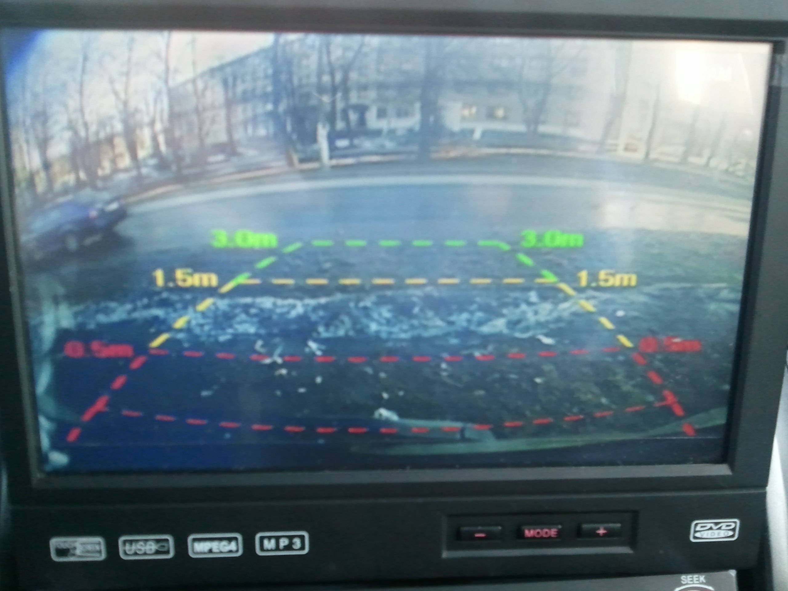

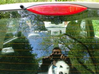

Давно купил парковочную камеру и зеркало с монитором и всё не решался на установку.
А зря! Всё оказалось гораздо проще, чем я предпологал. Установил всё сам. Камеру установил в салоне - так спокойней.
Результатом остался очень доволен.
В принципе, у меня с парковкой проблем нет, но было чувство, что можно подъехать к сзадистоящей машине ещё ближе, но уверенности не было.
Теперь, не тормозя, можно подъехать на 20-30 см, а потом ещё ближе.
Монитор и камера подключены к фонарю заднего хода. Включаются одновременно, примерно через 1 сек. после включения задней передачи.
Ещё камера помогает выезжать задним ходом с парковки ёлочкой и парковаться задом к высокому поребрику или заборчику у газона.

Вот фото. Фото не очень хорошее, но на самом деле монитора не видно.
Решил, что лучше ставить камеру в салоне, на заднее стекло.
Она всегда будет чистая, а стекло чистится дворником.
Кстати угол обзора с этой точки получается почти 180 гр.
А подключил и камеру и зеркало к фонарю заднего хода в багажнике. Провода тянул под крышей. Всё очень просто.
А камера - вещь очень полезная. Можно без опаски подъехать к препятствию на 20-30 см не тормозя. Ну, в смысле, начиная тормозить за 20-30 см. biggrin.gif

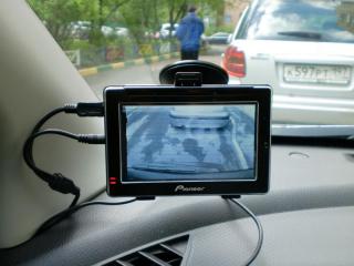

Установлен с прежней машины китайский "нафигатор" с AV-входом и беспроводной камерой.
Принцип-камера запитана от фонарей заднего хода, на жгуте стоит "блямбочка"-радиопередатчик.
Навигатор запитан от прикуривателя, в блоке питания-приёмник и выход AV.
При обычном режиме работает навигатор.
При включении заднего хода подаётся питание от фонарей, начинает работать камера,передаёт сигнал-получаем автоматическую картинку "вид сзади" на экране навигатора.
