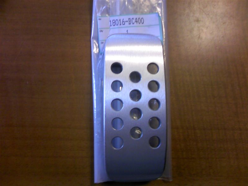

18016-AX700 - пластмассовая штатная
18016-BC400 - металлическая, но как я понимаю всего лишь накладка, без резинки и клипс крепления.
На Aliexpress есть неплохие алюминиевые накладки,
толщина пластин около 2 мм:
