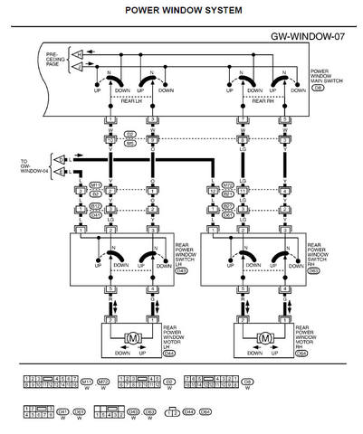

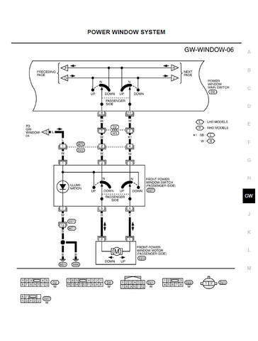

Вот схемы из мануала:

посмотри эту схемуНажмите для просмотра прикрепленного файла Нажмите для просмотра прикрепленного файлаНажмите для просмотра прикрепленного файла Нажмите для просмотра прикрепленного файла Это откуда брал схемы! Может поможет!
за год модели не отвечаю, предупреждаю сразу качал с форума как для 2006-2011
Bud
На пин 1 каждой кнопки надо подать зажигание. Вы его проложили?
(схемы выше изменил, третью ошибочно два раза выложил сначала...)

Нет. Зажигание идет не от блока кнопок, а от блока BCM. Проверьте его. Именно - зажигание, а не постоянный плюс.
Распиновка по разъему D43 на представленных схемах.

Bud
Зажигание должно быть на первой ноге разъема задних кнопок!
То что появляется - это управление мотором от кнопок водителя.
У Вас питание для управления задними стеклами не проложено или не подключено....
На первой схеме видна развязка зажигания, но это для 4 кнопок, а в Вашей машине их 2 - е с завода, значит и запитки под задние не было...

Bud
Там нет плюса! Там зажигание!
Оно на первой ноге.
Еще должно появляться два положительных сигнала, на подъем и открытие соответственно...
