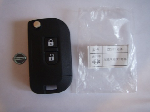

Ключик пришел. Все отлично встает и подходит. Единственное, батарейка 3 в. Может оказаться толстой и после того, как вы собирете корпус кнопки не будут нажиматься. Нужно просто купить батарейку потоньше и все будет отлично!
Кому интересна тема, инструкция по переустановке внутренностей, много фоток тут: www.drive2.ru

А жало как? Оно ж не подойдет. Как эта проблема решается?
Lyolick
Почему не подойдёт? Продольные бороздки 1:1 как на родном ключе, а зубцы поеду завтра нарежу.

basswood
Lyolick, так это просто пустышка-коробка c двумя кнопками и железным жалом-заготовкой?
А нормальные ключи, т.е. с чипом (другого дизайна, отличного от фирменных) купить где-нибудь можно?
(хочется без жала, как можно компактей)
Lyolick
Да, это просто корпус куда переставляется начинка родного ключа. Насчёт дополнительных ключей в сборе- не попадались ни разу. Да ещё и этот геморрой с пропиской ключа в БСМ

Подскажите пожалуйста, кто знает - что за ключ без жала изображен слева на картинке? (я так понимаю, это родной ниссановский ключ от какой-то модели?)
Alex79
Цитата(basswood @ 13.1.2013, 12:08) *
Подскажите пожалуйста, кто знает - что за ключ изображен слева на картинке? (я так понимаю, это родной ниссановский ключ от какой-то модели?)
У ноута такой же
basswood
да???? это дорестйл что ли? у меня другой:
а вот такой компактный без жала можно заказать у офф.дилера? Он подойдёт к E11E ???
GARU1
Это интелегент кей
master
basswood у вас машина с чип-ключём? Зачем вам ключ от машин без чип ключа?
PS на фото слева ключ, точнее коробочка с платой, только без жала, они продаются отдельно.
basswood
Ну вот мне бы и хотелось поиметь чип-ключ (intelligent key) без жала, т.е. компактный. Такое бывает?
master
ваш штатный самый компактный вариант, тот который на фото вам не подойдёт однозначно ибо в нём не хватает начинки для вашей комплектации.
