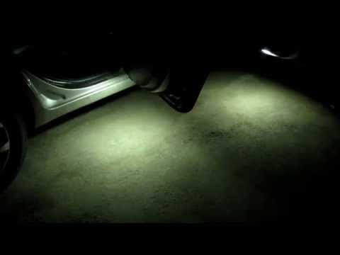

Концы в дверях выглядят следующим образом:
К сожалению даже днём засвечиваются.
Ну а ночью просто огонь!
На фото видно что светильники светят полосами белого/жёлтого света. В последствии необходимо наклеять прозрачную матовую плёнку для исключения этого эффекта.

Чистый нейтральный белый. Сам удивлён - китайцы любят светики по максимуму использовать и поэтому обычно ставят 6500-7000К, а тут белее даже салонных энергомашевских сборок.
Единственное на фото видно что свет чередуется полосами - не знаю почему такой эффект, возможно из-за рассеивателя. Попробую решить наклейкой матовой плёнки - всё равно светят чрезмерно, боюсь зимой будет неприлично бить по глазам.
Поставил на задние (пока не подключал). Пожертвовал одним ребром жёсткости, пластик режется строительным ножом (это как канцелярский, только большой и с металлическими направляющими) просто как масло.
С одной стороны чтобы фиксатор зашёл полностью приходится подрезать уплотнитель. Наклеил белую ленту, теперь днём можно смотреть на работающий светильник.
День
После наклейки прозрачной матовой плёнки свет стал равномернее. В итоге получилось вот так:
Вид при открытии задней двери:
Подсветка передней двери Nissan Note
Общий план:
Видео:

День, отлично получилось. Очень мягко, из 10 на 4 даже.
Чуток яркости маловато, но это ихмо.
Не мог бы ты залить пару фоток как плафоны внутрь салона на коврики отсвечивпют?
У меня ленты удобно дают свет, поэтому хотелось бы понять как у меня будет....когда на плафоны задних дверей перейду.

День
Обновил видео и фото - наклеил прозрачную матовую плёнку вместо белой, которая слишком съела световой поток и в желтизну увела светильники.
