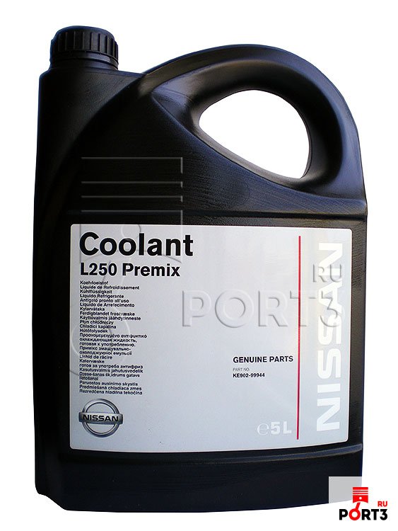

Купил ниссановский антифриз в 5 литровой канистре KE 902-99945. Решил проверить на температуру заморозки, положил маленькую баночку с антифризом в морозилку на -32 градуса, через сутки не замерз, но вот смутил не большой осадок на дне и мелкая - взвесь в антифризе. Взял фонарик посветил внутрь канистры и там плавает мелкая взвесь.Если его просто заливать в радиатор то из за темного цвета антифриза, ничего не заметишь. Антифриз левый или что это может быть?
Алексей Коняев
Думается мне, что это кристалики, возникшие в результате воздействия низких температур.
andreys
Антифриз в баночке после заморозки уже был теплым, а саму канистру я естественно в морозилку не ложил, но там тоже самое. Антифриз nissan в литрушке купленый на доливку три года назад прозрачный без всякого мусора.
Алексей Коняев
Дата изготовления какая? Кто изготовитель?
Процедите. Рассмотрите что останется на ситечке.
Я бы оформил возврат.
andreys
Оформил возврат.

Оценка соответствия – это доказательство выполнения требований, установленных нормативными документами (стандарты, технические регламенты и условия) или заявленных заказчиком к объекту оценки. Основные нормы оценки соответствия изложены в законе «О техническом регулировании» и других правовых актах РФ. -
Согласно ГОСТ ISO/IEC 17000-2012, объект оценки соответствия – это материал, продукция, система, процесс, установка, орган или лицо, к которым возможно применить оценочную деятельность. Под термином «продукция» здесь рассматриваются следующие категории: услуги (транспортировка); программные средства (компьютерный софт); технические средства (механические детали, двигатели и т. д.); перерабатываемые материалы (смазочные жидкости).
Допуск- это когда производитель тестировал его в своих лабораториях и рекомендовал ( допустил) к использованию специальным одобрением к использованию. Соответствие - это когда производитель заявляет, что данный продукт соответствует заявленным производителем требованиям к продукту. А зачатую даже может превышать их.
Ravenol HJC Hybrid Japanese Coolant PREMIX
Соответствие требованиям:
Ford VC-10-A2 Ford WSS-M97B55 HONDA 08CLAG010S0 Hyundai 07100-00200 Hyundai 07100-00400 Hyundai Long Life Coolant MAZDA 000077508E20 MAZDA C100CL005A4X MAZDA C122CL005A4X MAZDA FL22 Coolant Nissan Anti-freeze Coolant (L250) Nissan KE90299934 Nissan KE90299944
Антифриз Nissan
Разница есть?
Krusty
Ну и? smile.gif Так где допуск Ниссана на этот Равенол?
Вы ведь конкретно пишите "антифриз,имеющий соответствующий допуск".
AndreyArb
Соответствие=допуску в этом случае.
Это высказывание про равенство с ойл-клаба, не мной написанное там.
И почему нельзя лить Равенол?
Расскажи, какой должен быть допуск ниссана у антифриза ниссан?
Приведи пример, что в Равеноле его нет.
