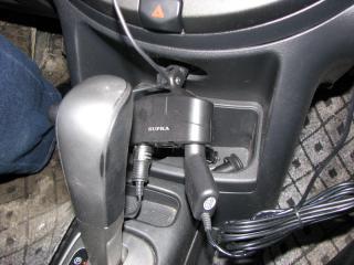

как подключить регистратор и сохранить розетку?

Pops   Я , когда ставил магнитолу,попросил ребят вывести ...   30.7.2011, 20:57

Deemon   В любом авто магазине продаются разветвители в при...   17.8.2011, 0:11
SARGpro33   поиском не нашла, не серчайте, если что )), чита...   17.8.2011, 0:23
Wizzy   В любом авто магазине продаются разветвители в пр...   17.8.2011, 8:10
Pops   У меня спрятаны, какие возможно провода. Витой про...   17.8.2011, 9:50

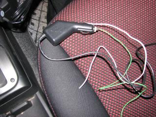

Barbaross   Вот я и сделал то чтт хотел, протянул проводок от ...   20.8.2011, 16:48
Pops   Когда зажигание выключаешь, оно отключается?   21.8.2011, 8:31
Barbaross   Отключается но для регистратора это и надо   27.8.2011, 21:12

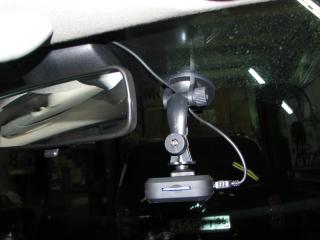

den50   Установил регистратор возле салонного зеркала спра...   29.9.2011, 13:34

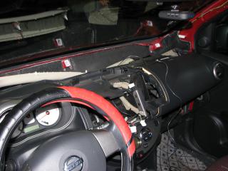

roma48   Парни. Свой настоящий ВР я запитал от розетки цент...   16.2.2012, 20:08
Иван.   Роман, к вам вопрос в тему: под левой нижней накла...   16.2.2012, 20:24

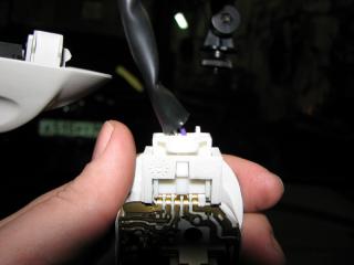

Братец Лис   Роман, есть постоянный плюс на плафоне освещения с...   16.2.2012, 20:43
Anton24   Тоже от плафона освещения брал плюс, но мне для ра...   16.2.2012, 21:36
PahaPuh   В какой то момент ВОТ ЭТО надоело!!! ...   16.2.2012, 22:32
BENZINA   Плафон легко отщелкивается?   17.2.2012, 0:57
roma48   Зачем тот провод - не знаю.   17.2.2012, 8:35
PahaPuh   Плафон легко отщелкивается?Ага... Легко. :D Полчас...   17.2.2012, 8:44
Bahra   А можно инструкцию по разборке-сборке торпеды?   20.2.2012, 13:06
SARGpro33   нормально плафон отстегивается, первый раз с матюк...   20.2.2012, 13:15
roma48   ... Плюс появляется при открывании двери (фонарь ...   20.2.2012, 14:54
BENZINA   Появляется на не заведенной для монтажа,а на завед...   20.2.2012, 16:12
BENZINA   Подскажите где то тут на форуме была ссылка на мон...   20.2.2012, 16:30
SARGpro33   ... Плюс появляется при открывании двери (фонарь...   20.2.2012, 17:57
PahaPuh   Ну да... Плюс там есть всегда (он постоянный), а т...   20.2.2012, 18:38

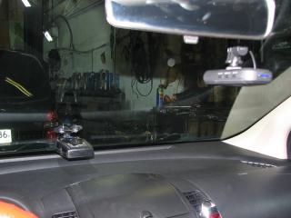

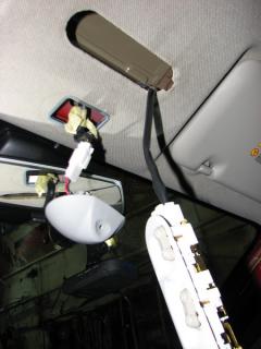

Роман.тик   На важность темы не претендую. В принципе многие н...   9.3.2013, 11:52
zoon   Фотки - это всегда интересно и главное наглядно. К...   9.3.2013, 12:08
vova39   Не стал заморачиваться с пайкой. Протянул провод ч...   9.3.2013, 13:37
BENZINA   Тема баян,все все знают. :dirol:   9.3.2013, 13:46
Edvig   Свой вариант реализации выложил ЗДЕСЬ. :declare:   9.3.2013, 15:24
6a6yCbKo   Это всё хорошо, но я не рискнул припаивать к плафо...   9.3.2013, 19:02

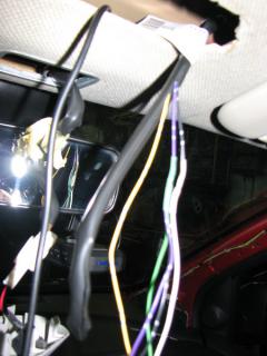

mckesha   Добрый день, уважаемые форумчане. Пытаюсь подключи...   2.8.2016, 8:45
Enotovod69   Попробуйте прозвонить с закрытыми дверями. По цвет...   2.8.2016, 8:58
mckesha   Звонил, везде 13 В. :( Но я "чайник" в э...   2.8.2016, 9:29
День   К какому проводу, желтому и ли фиолетовому необход...   2.8.2016, 10:03
Aviator0176   ... Да и жёлтый - обратка/минус с блока BCM. Когд...   2.8.2016, 17:04
mckesha   подсоединился я к фиолетовому проводу и теперь рег...   8.8.2016, 8:16
pol freeman   Что-то с плафоном не захотел я возиться. Подключил...   8.8.2016, 9:37
