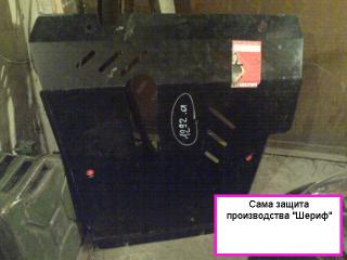

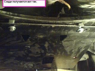

Делюсь своим опытом установки защиты. Куплена в "Прибамбасе" (Череповец) за 2500р. Автосалон ставит за 3700, поэтому была заказана в магазине и после двухнедельного ожидания и получена защита производства "Шериф" для мотора 1.4. Про защиту от ДЗК там не слышали.

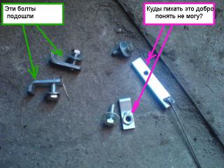

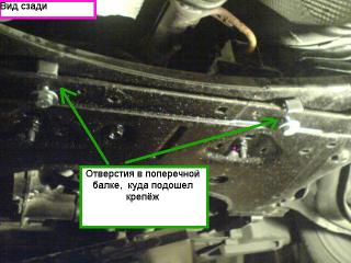

Дыра в середине защиты -под выпуск. Технологического отверстия под масляную пробку нет. Сам процесс установки не занял бы много времени, но передние отверстия на защите не подходят, да и болты под ключ на 17 сложно кудато засунуть в передней поперечной балке.
В принципе можно наделать дыр в защите и закрепить ее на болты как крепиться защита от ДЗК? или я что то не понимаю:(?. но как то напрягает за 2500 купил и сам еще доделывай. Толщина защиты кстати 2 мм. Может кто ставил защиту от "шерифа" подскажут?

Купил в "Би-Би" защиту за 1100р в гараже в яме поставил.
Сума чуть не сошел пока допер куда нужно передние железки ставить)))
Кста защиты шла одновременно и на Note и на Micra)))

вот то добро, которое вы не знаете куда пихать пихается в переднюю "лыжу"... пропихиваете их внутрь и закрепляете болтами... а скобы для заднего крепежа вставляются сверху опоры подрамника
