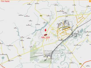

Вот сегодняшний мой трек
PS С техподдержкой gpshome разобрались. Они подправили у себя парсер и я теперь подключен к их сервису. Спасибо им!
