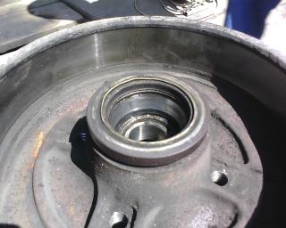

Pops   Подскажите, задние подшипники у нас с кольцом ABS ...   15.9.2011, 21:32
surfer   Кольцо АБС - на барабане. Подшипник меняется без с...   15.9.2011, 22:05
Pops   Спасибо всем ! :hi: Сегодня заменил , постави...   16.9.2011, 12:28

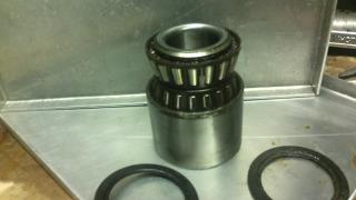

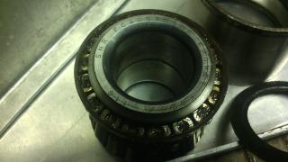

den1606   Загудел подшипник задней ступицы, разобрал посмотр...   30.6.2013, 20:05
DRON 33   den1606 а на каком пробеге загудел ?   30.6.2013, 20:15
Dusha   43210-AZ300 - код заднего подшипника ступицы. DRO...   30.6.2013, 20:22

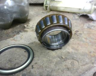

Василий   ...помер конический подшипникВообще-то это только ...   30.6.2013, 20:53
den1606   Пробег 120000 км, загудел правый, я и левый разобр...   30.6.2013, 21:12
DRON 33   Да поймите, правильный вы подшипник купили, просто...   30.6.2013, 22:15
den1606   ААА! :D всё понял. Барабаны наверно тоже придё...   1.7.2013, 8:45
Dusha   Зачем барабаны менять?! Отдай токарю, пусть то...   1.7.2013, 8:48

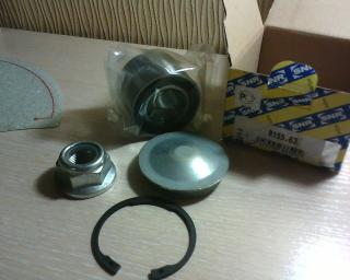

Car69   В августе менял подшипник, код SNR FC40570S06. Цен...   29.10.2013, 21:35
Василий   Да, он только называется "комплект", на ...   29.10.2013, 21:47
