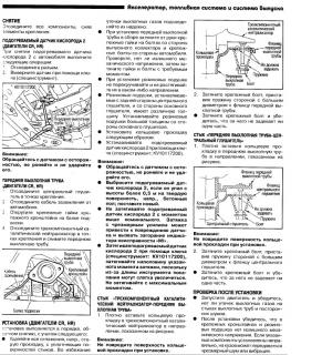

mmm176   Вот информация по замене, кому надо...   31.8.2012, 10:12
