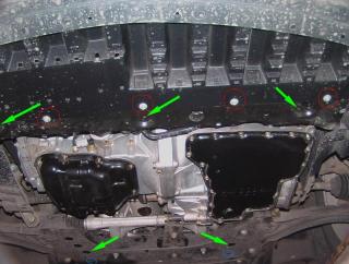

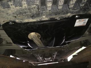

Защита картера запорожского производства, продаваемая диллерами Ниссан в Украине устанавливается при помощи четырех гильз с резьбой, запрессовываемых (забиваемых молотком : ) в соответствующие отверстия в днище Енота. На прошлой неделе при перезде неровностей и на поворотах появлялся грохот. Осмотр указал, что достаточно тяжелый лист защиты картера вырвал эти свои штатные гильзы для крепления из отверстий. Три из четырех гильз имели более чем 5мм хода и могли вырваться в любой моомент. Если бы не центральный передний винт крепления, закрученный в штатную резьбу, то вырвавшиеся передние крепления и толщина листа запросто могли бы козлонуть машину при наезде на препятствие...
Поскольку защиты картера других производителей в Украине похоже не продается советую всем проверить свои крепления. На этой неделе попытаюсь приварить эти гильзы по месту точечной сваркой, думаю это и есть решение проблемы. Сам лист защиты выполнен очень качественно, перфорация с доп ребрами жесткости, отлично садится по месту. Кто производитель не запомнил, но точно Запорожье, название производителя было на бело-голубом скотче картонной упаковки. На наклейке была надпись "Nissan Note E11 1.4 MT".

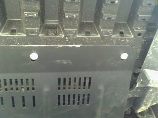

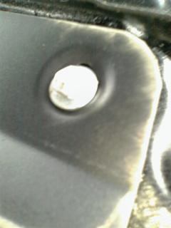

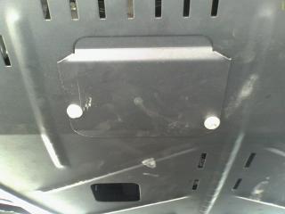

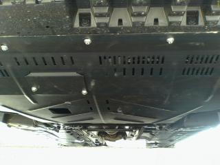

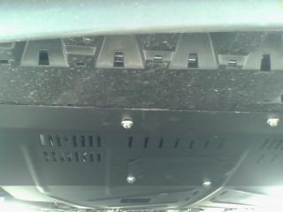

Bel11   Вот, как и обещал, в обед сфотографировал и выклад...   22.8.2007, 15:13
