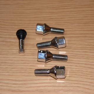

R@X@R   К сезону решил немного освежить авто. Знакомый пр...   21.4.2012, 10:28
Василий   У этих болтов поверхность сопряжения с диском кони...   21.4.2012, 11:13
Shaft   весьма похожи на родные болты, которые с конусом н...   21.4.2012, 12:12
Василий   Извините, ошибся, оказывается родные болты не со с...   22.4.2012, 18:48
Rinat   Когда купил литье, крепеж именно такой был в компл...   22.4.2012, 20:09
водитель   На родных дисках,хоть литые иль стальные,болта одн...   22.4.2012, 22:28
R@X@R   Да и болты от штатных штамповок под ключ на 19, с...   2.5.2012, 16:30
Stanislove_080   У меня на Нексии такие болты стояли, через пол год...   2.5.2012, 16:59
V_V   был бы смысл, если бы стояли хромированные диски и...   2.5.2012, 19:11
alexandei   У меня типа таких шли с литьем, в итоге я их и с з...   3.5.2012, 9:47
R@X@R   был бы смысл, если бы стояли хромированные диски ...   3.5.2012, 11:28
Tonu-montano   У меня на зимних дисках (Replica) стоят такие, на ...   3.5.2012, 12:37
Edvig   аналогично у меня на Replica NS43 такие болты шли ...   29.5.2012, 20:33
