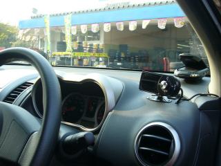

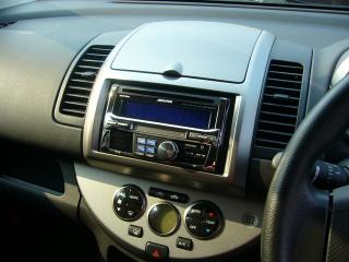

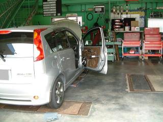

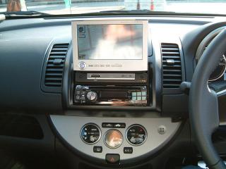

вот увидел как японцы мастерят в своих Енотах, может кому пригодится. Нашел когда обвес Impul-евский искал biggrin.gif
