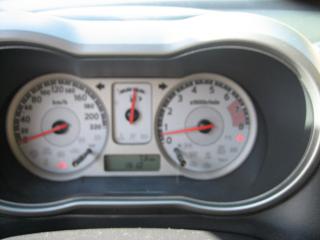

Вот фото панели,всё что мог вытянуть,может ехать на диагностику?С чем это может быть связано?Как же может быть одно деление 500об.,если у меня в машине от 0 до 1000об. 2 деления,а стрелка чуть выше первой,ну-400

включи ближний свет, обороты подымуться до 600, включи кондишен- до тысячи примерно. есл так все нормально.

У нас со светом и с кондеем выше 750 не поднимаются, а если все выключить то столько же сколько и у ТС.
Так что все норм.

так это нормально все) там не 350, а где то 600+
ткните в кнопочку кондея увидите поднятие
+1. По мультитрониксу такое положение стрелки соответствует 650 об/мин. Идеально.

Огромное спасибо!! Буду ездить!!
