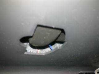

сообщение 4.5.2011, 15:26
Вот фото нового бардачка без клапана охлаждения(есть только дыра и выпуклость воздуховода в ней видно).Качество с мобильника как вышло.Заглушки на дыре не было.
Сфотографируйте это место пожалуйста у кого есть клапан.

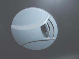

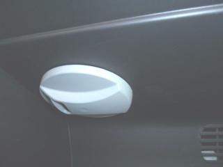

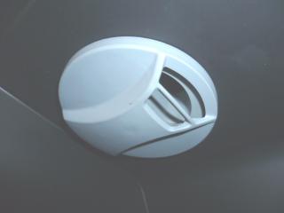

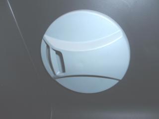

АлександрМ
сообщение 6.5.2011, 13:07
Сообщений: 277
Регистрация: 17.5.2009
Из: Волгоградская область
Изучай. Повёрнут влево - закрыт, вправо - открыт. Прикрепленное изображениеПрикрепленное изображениеПрикрепленное изображениеПрикрепленное изображение
НИВА 2121, 21213, Шевик 2123, еНОТА, Пежо Партнёр
сообщение 6.5.2011, 13:08
Так теперь еще код детали подскажите)
АлександрМ
сообщение 6.5.2011, 13:37
Сообщений: 277
Да раби бога. 68794-9U00B называется эта штуковина оказывается: Grille-center , цена в Эксисте: 1691,97

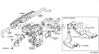

Может быть.Есть у кого схема воздуховодов в передней панели?
