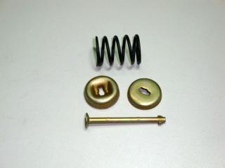

У меня тоже грелся правый задний барабан.
На сервисе посмотрели, сказали что заводской брак, солдатик выпал и тормозные колодки не расходятся.
Заменили. Сейчас всё ОК!
захрипел на трассе задний левый.
грелся прилично так, при нажатии на тормоз хрип уменьшался или пропадал, на скорости более 60 тоже почти пропадал.
по итогу - также выпал "солдатик" и где-то потерялся, скотина.
колодка сместилась и её чуток обточило и пошкрябало где не надо.
а еще сместился автоподводчик, и его знатно обточило об барабан изнутри.
такой же солдатик "вот прям счас" найти конечно же нереально.
вместо штатных солдатиков и плоских пружинок отлично встают крепления от ваза классики.
и по-моему они выглядят понадёжнее.
автоподводчик был сильно деформирован и сточен, для установки непригоден абсолютно.
посему временно воткнул планку подводки от москвича 2141, пришлось её укоротить на пару см (трубочку) и выкинуть идущую с ней пружину.
Сообщение отредактировал 21043 - 16.6.2015, 18:27

Недавно та же фигня приключилась и на заднем правом колесе.
Вывод - стоит менять пружинки и солдатаки вместе с колодками, они не вечные.
Или может тщательно подгибать при установке, чтоб не ускакали.
Еще вывод - в вазовском комплекте креплений пружина очень жесткая, кто будет ставить, меняйте на что-то помягче, а то солдатик может деформировать тарелку со временем.
