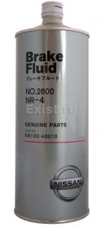

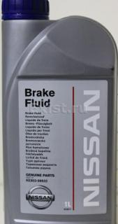

Народ, кто скажет почему такая разная цена на эти ТЖ? (Экзист):
Пластик 360 руб. Литровая бутылка Nissan KE903-99932
Металл 1440 руб. Литровая бутылка. Nissan KN100-40010
И то и другое: Спецификация FMVSS 116: DOT 4, Brake Fluid 2600, .

Дык это... Одна из Японии едет и в жестяной баночке smile.gif А другая в гейропе делается Тоталь-Эльфом smile.gif
