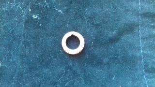

> Шайба сливной пробки, Ставить новую или нет?
savely
сообщение 31.3.2011, 15:49
Сообщение #61
Сообщений: 184
Регистрация: 17.8.2009
Из: Рига, Латвия
Уважаемые господа, у меня вопрос. Решил произвести замену масла самостоятельно (не доверяю я другим) купил у оффициалов специальную медную шайбочку, которая находится между картером и "сливным болтом". К моему изумлению она имеет странную (для меня) форму. Вопрос в том какой частью она должна прилегать к корпусу картера а какой к головке болта. С одной стороны диаметр больше с другой меньше. Еще я так понимаю она должна как бы накручиваться на резьбу болта судя по выемке.

Deep   В магазине отоваривался масляным фильтром. Продаве...   25.3.2016, 13:40
Страстная еNOTEлюбка   Вот такое колечко. Копейки стоит.   25.3.2016, 13:43
BVM   Сейчас померил, шайба медная 1102601М02, внутрений...   25.3.2016, 19:38
Marozoff   Сейчас померил, шайба медная 1102601М02, внутрени...   25.3.2016, 21:00
BVM   Мерил в несмятом состоянии:) Закручивать болт с...   25.3.2016, 21:56
Deep   Спасибо за ответы! Всем хороших выходных!   26.3.2016, 6:46

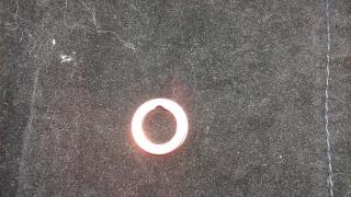

Алексей 70   Пришла вот такая шайба. С выемкой. Раньше по мо...   2.2.2017, 13:24
R@X@R   Или я подзабыл...? :dntknw: подзабыл.........   2.2.2017, 13:46
Алексей 70   подзабыл......... -------------------------------...   2.2.2017, 14:57
Marozoff   а для чего она? Выемка? заход "резьбы...   2.2.2017, 15:10
Алексей 70   а для чего она? Выемка?заход "резьбы"Вон...   2.2.2017, 16:18
