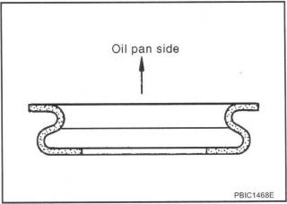

Уважаемые господа, у меня вопрос. Решил произвести замену масла самостоятельно (не доверяю я другим) купил у оффициалов специальную медную шайбочку, которая находится между картером и "сливным болтом". К моему изумлению она имеет странную (для меня) форму. Вопрос в том какой частью она должна прилегать к корпусу картера а какой к головке болта. С одной стороны диаметр больше с другой меньше. Еще я так понимаю она должна как бы накручиваться на резьбу болта судя по выемке.
если oil pan это картер тогда вопрос отпадает
поддон картера ))
"насмерть" шайбу затягивать не рекомендуется. она и так хорошо держит масло.
кстати. я поставил её наизнанку, и все-равно масло не течет.
