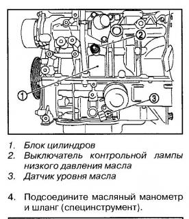

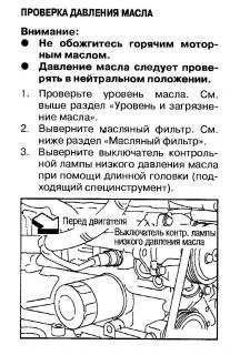

Народ, не могу найти, где у нас датчик давления масла, и в каталогах найти не могу, кто в курсе?
НИССАН - РИМАНТИРУЙ САМ!!!
сообщение 28.2.2011, 21:40
Сообщений: 6 148
Чуть выше масляного фильтра... Страница мануала LU-6.

Картинка для 1,4, а где на двигателе 1,6 находится датчик давления масла?
Датчик купил, не могу поменять, т.к.не могу найти его. Подскажите, где он есть?!
Krusty
сообщение 4.12.2012, 6:22
Сообщений: 5 487
Регистрация: 12.1.2012
Если смотреть на картинку из книги по ремонту, то датчик сигнальной лампы аварийного падения давления масла находится: если стоять перед открытым капотом, на ближней к тебе стороне блока цилиндров, в районе между первым и вторым цилиндром (если считать слева). На этой стороне блока, судя по картинке, всего два датчика. Наш тот, который левее и ниже. А правее и существенно выше (почти на границе с головкой блока цилиндров) - датчик детонации.
Короче, чуть левее и ниже масляного фильтра. Если смотреть на картинку из поста 3, то он находится примерно в районе датчика уровня масла.

Значит, на картинке выше, это датчик под номером 3?
Krusty
сообщение 5.12.2012, 9:57
Сообщений: 5 487
Нет, это не он. Но требуемый нам, находится примерно в этом месте.

сообщение 15.3.2016, 16:16
Сообщений: 2 350
Регистрация: 27.3.2007
Тоже "сопливит" этот датчик. На больших оборотах. И уже давно. Мирился до последнего...
Посоветовали менять, ибо при осмотре установили, что течёт сквозь него, а не из-под него.
Заказал оригинальный датчик давления масла по коду 25240-4M40E в EMEX'е. Недорого, но есть аналоги и ещё дешевле.
Запчасть несложная, подходит на очень много разных машин, в том числе на все Ноуты (японцы/европейцы, бензин/дизель), Тииды, Кубы и Кашкаи...
Кстати, судя по картинкам в каталоге, резьба на нём коническая 1/8"×28 BSP, что логично.
А вот ключ для замены, похоже, нужен на 24, а не на 27, как написано выше... cool1.gif
Кстати, расположен этот датчик давления масла именно там, выше и чуть левее масляного фильтра, где и показано на правой картинке в сообщении данной темы. victory.gif Подлезать для замены будет жУть как неудобно! sad.gif
