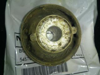

Johan   [b]Короче я знаю что скрипит, мне нашли!!...   15.1.2012, 15:34
Василий   Приваривать кольца, ограничивающие оcевое перемеще...   15.1.2012, 17:12
Johan   Сосед по Уралу Василий, спасибо за поправку. Пробо...   15.1.2012, 19:31

Johan   Стаб поменял, кольца на нем не приварены а запресс...   6.3.2012, 18:55
