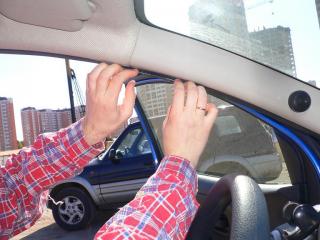

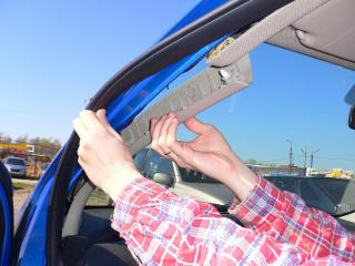

Ну пока сканов с аглицкого сервис мануала нету, предлагаю вашему вниманию краткую инструкцию по разбору крыши (для замены антенны). И так. Мне ,честно говоря, очень не нравится наша антенна (я не про качество приёма). Она достаточно громоздкая, это чувствуется при заезде в гараж, на мойку, а когда вы устанавливаете багажник на крышу, то её просто надо откручивать. Посему я решил антену поменять. Вот так это выглядит в моём варианте:
Как это делается.
отдираем резиновый уплотнитель . он не приклеен и легко отходит
Потом отдираем накладку на стойке тянем за верхнюю часть ,благо что после отделения уплотнителя там добрая 7мм щель между пластиком и металлом

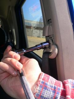

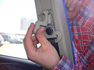

После этого выдёргиваем накладку в районе ремня безопастности (вытягиваем за нижнюю часть)
и откручиваем ремень безопастности

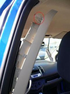

После этого аккуратно выдёргиваем за верхнюю часть ( при этом надо плоской отвёркой поджать защёлку на фото выделена красным)
