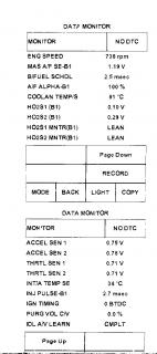

Надоело ездить с расходом 14-15 литров. По трассе меньше шести. Длинный пробег показал 5.8 по чекам. Городской - жесть. Либо пробки, либо стиль вождения, либо на переходных режимах двигатель подъедает бензин. Съездил на диагностику, дали чек. Опыта расшифровки буржуйской детальки нет. Помогите!

меня интересует мнение независимого юзера. Представитель дилера пробежал по строкам, сказал, что все в пределах. Вот и весь сервис

На самом деле, я думаю, что действительно у вас все в норме - ошибок нет, хх нормальный - 740 об/мин, при темп двигателя 81*С. Походу проблема в пробках и вашем стиле вождения, поменьше жмите на газульку. А вообще зря вы волнуетесь, у меня даже на 1.4 переодически в городе 12л/100км показывает.

сообщение 24.1.2011, 20:33
Сообщений: 6 157
Данные на распечатке относятся к режиму ХХ и недостаточны для анализа. Нужны карты коррекции по топливу и зажиганию, а еще лучше -- запись регистрации работы мотора в течение нескольких часов. И это только минимум для однозначной оценки ситуации...
