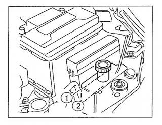

dvk   Друзья! Столкнулся с проблемой определения уро...   16.6.2011, 9:59
андремф   Есть там надписи "мин, макс" с рисками, ...   16.6.2011, 10:14
oleg_e   На бачке есть надписи, сверху не видны. На картин...   16.6.2011, 12:48
Владимир М   В мануале как-то так...   17.6.2011, 18:04
@kv   Не верьте мануалу! Сперва тоже испугался, что ...   18.6.2011, 16:53
mvvc   Еноту чуть больше месяца, только закончил обкатку....   19.6.2011, 12:11
андремф   Купил воды. Сегодня долью...А если масло упадет - ...   19.6.2011, 15:57
@kv   Постом выше уже говорил, еще раз повторяю, открыв ...   19.6.2011, 22:08
dvk   Короче вчера с большим удивлением обнаружил пресло...   20.6.2011, 7:36
Rinat   А если масло упадет - подсолнечного добавим? :D Зе...   20.6.2011, 9:54
mvvc   Посмотрите, может там все в порядке раз радиатор п...   20.6.2011, 11:35
