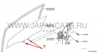

1. Я не знаю, как снять обшивку двери.
2. Судя по звуку, двигается весь механизм стеклоподъёмника.
3. Есть подозрение, что стекло соскочило с показанных стрелками клипс или они отломились.
Соответственно, вопросы - лечатся ли они и гарантийный ли это случай?

Нужно поискать на форуме как снять обшивку, наверняка кто то описывал процесс. На словах это так
1. Откручиваем саморез (под заглушкой)в том месте где берешься рукой чтобы закрыть дверь. То есть как бы пластмассовый стаканчик, предварительно вынув заглушку.
2 . Поддеваем и снимаем ту часть где находятся кнопки на стекла и отсоединяем провода.
3. Аккуратно поддеваем и снимаем серебристый полукруг, на ручке открывания двери(аккуратно там ушки слабенькие)
4. Беремся снизу за обшивку и тянем на себя(там на пистонах снизу и по бокам) потом обшивку приподнимаем вверх и все.
Это для того чтобы увидеть и не гадать, в чем там дело.
