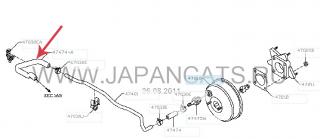

x@myak   Первый раз позволяет нажать на тормоз, т.к. вакуум...   3.12.2010, 15:05
master   а трубка в теории, что дренаж что ли?   3.12.2010, 15:14
x@myak   Я не механик и в душе не знаю для чего он. Может к...   3.12.2010, 15:59
holod   Очень правдоподобно, потому как именно в вакуумник...   3.12.2010, 16:39

bsv   может кому и пригодится этот пост, сегодня найдено...   26.8.2011, 17:10
bsv   в продолжение к предыдущему посту.... полез я его ...   29.8.2011, 7:58
Pops   Вот и у меня ... , призошло . :( Вчера днем и веч...   13.12.2011, 8:06
bsv   звук выходящего воздуха это нормально. я исправил ...   13.12.2011, 8:15

x@myak   в продолжение к предыдущему посту.... полез я его...   13.12.2011, 9:24

Pops   Скорее некорректная установка , трубка не была зав...   15.12.2011, 7:54
