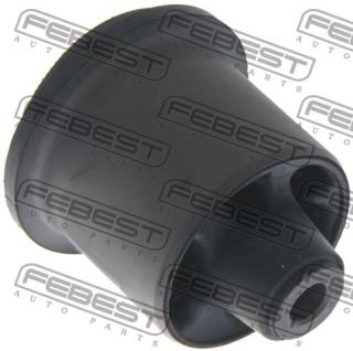

сайлентблок 32-0275, это код запчасти на заводе.
А вот такой вид у него, правда, из другого каталога..
