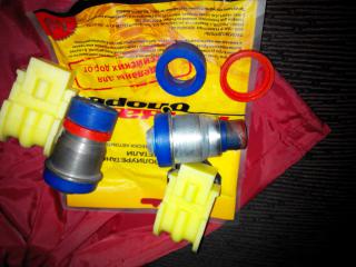

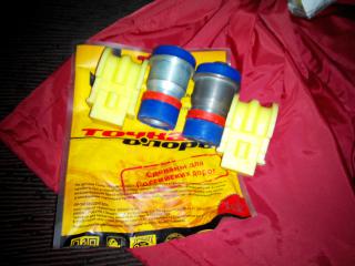

Собстно наверняка все слышали, может быть даже кто то юзал -- эффект говорят есть. Собстно взял наконец и я Полиуретановые Сайлентблоки Передних Рычагов. В комплексе мер уменьшают ходы подвески, делая ее более жесткой что ли. Ресурс говорят также выше, в общем одни плюсы biggrin.gif
Собстно данные сайленты предназначены для передних рычагов - передний и задний. В природе к нам существуют еще и полиуретановые втулки стабилизатора, такие:
Купить это все можно тут:
- Втулки стаба
- Передний
- Задний
Весь альбом тута.
скопирую отчет с микраклуба)
"не прошло и пол-года - поставил)
Из впечатлений первой сотни по киеву скажу:
1. Руль стал резвее возвращаться в прямое состояние.
2. Руль стал чувствительней намного. Только коснулся - сразу чувствуется результат.
3. Ямы глотаются "эластичней", ну не знаю как описать иначе)
4. Колеса сорвать в занос стало легче, и на скоростных поворотах чувствуется как упираешься в резину( 80 на сухом асфальте)
5. Реакция на педаль тормоза тоже стала заметней. (Колодки с дисками феродо ~3к. уже отбегали)
К вышесказанному - резина сейчас 185/60R14 зима. Старые сайленты начинали разлазится и вылазить. Так что сравнивал я с ездой на непонятно чем, да и после снежного заноса пару мес назад машина руля слушалась непонятно. (разбил диск о бровку, обошлось регулировкой схождения). Сейчас придраться к рулежке не могу. "
Взято тут.

Shaft   получил вчера также втулочки для стаба. вот так он...   1.4.2011, 13:56

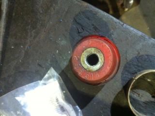

Shaft   разреза на втулках нет - я думаю тут 2 варианта --...   2.4.2011, 10:34

Shaft   :D теперь и я тоже ))) ну значит вариант 1.   2.4.2011, 22:19
master   я что то вообще не понимаю.... если их даже разрез...   3.4.2011, 17:27

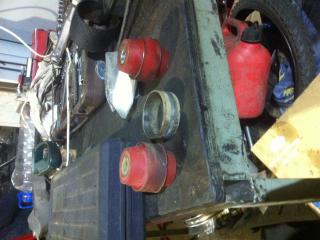

Shaft   ну что отпишусь я что лЕ :D поставил сегодня все...   25.5.2011, 15:22
werefish   Супруге набойки делал из полиуретана, так они жи...   25.5.2011, 15:28
Shaft   ну хз - проверим :victory: да и не китайский он ...   25.5.2011, 15:46
