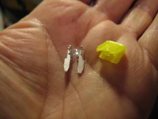

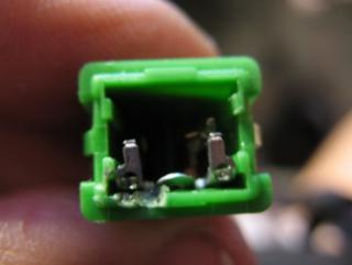

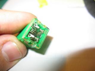

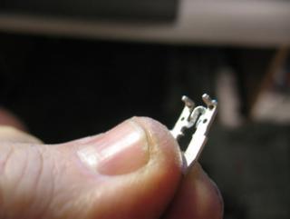

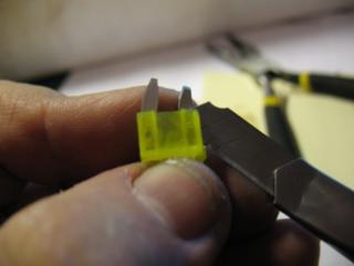

Полетел у меня недавно Предохранитель"J" на 40А, который стоит в блоке рядом с аккум. и защищает блок ВСМ, стОит он около 150р( еще и фиг найдешь) и выглядит так:Прикрепленное изображениепрозрачную крышку я приподнял(потом снял),
затем разрезал корпус обычного пред-а на 20А:Прикрепленное изображениеПрикрепленное изображение
верхние "выступы подогнул, т.к. не помещались в корпус
и вставил в корпус предохранителя "J", там как под заказ пазы
+ также вторую "вилочку" на 20А(20+20=40А)
придавливаю все прозрачной крышкой и вуаля...Прикрепленное изображение

может есть смысл опаять,а не придавливать крышкой,токи то большие
Артём
сообщение 20.11.2010, 21:38
Сообщений: 225
Регистрация: 5.1.2007
Я, честно говоря, не смог вытащить клеммы из корпуса (да и не очень старался). Но контакт вполне надежный - вилки входят между клеммой и корпусом "J". Вдали от магазина "Кэмп" вполне можно воспользоваться (при перегорании"J" пропадают повороты, стеклоподъемники,аварийка и пр.)
