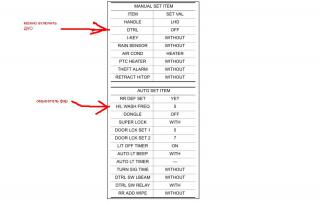

s-rv   Доброго. Дабы не плодить темы - спрошу тут. Поиск ...   17.5.2012, 7:04
Василий   Это программная фича, убрать нельзя.   17.5.2012, 7:36
jacksontown   Но все же странно, почему нет возможности настрои...   17.5.2012, 16:04
s-rv   Это программная фича, убрать нельзя. Жаль. А как...   17.5.2012, 16:25
Василий   Теоретически возможно, но даже если найти тех, кто...   17.5.2012, 16:49
s-rv   Тогда не вариант. Спасибо :)   17.5.2012, 17:32
max127   Даже CONSALT здесь бессилен, нужно специальное о...   17.5.2012, 19:34
evg_b   а почему же тогда никто из официалов, да и не толь...   17.5.2012, 20:24
Василий   [quote name='Василий' post='222929...   17.5.2012, 20:36
max127   Нет,не вовсех.... :)   17.5.2012, 21:18
s-rv   и в каком варианте есть отключение "дотира...   17.5.2012, 21:25
max127   и в каком варианте есть отключение "дотира...   17.5.2012, 21:30
s-rv   на мой взгляд, отключение этой функции было бы оче...   17.5.2012, 21:42
BENZINA   Так можно через мозги отключить писалки и сделать ...   18.5.2012, 8:23
max127   Так можно через мозги отключить писалки и сделать...   18.5.2012, 21:37
