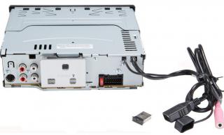

На Comfort хочу самостоятельно установить эту балалайку:
http://www.jvc.ru/product.php?id=KD-X50BTE&catid=100120
Без эмоций объясните чайнику толково... Достаточно будет этого комплекта?
http://www.ligazvuka.ru/product_34420.html
http://www.ligazvuka.ru/product_32133.html
Если недостаточно, то что ещё нужно? Разобрать, собрать смогу точно, а вот с подключением..., пока сам не увидел, понять не могу...
http://www.youtube.com/watch?v=1H5gSmQNegM
В конце обзора - мафон сзади и есть переходник изо..., так может должны подойти стандартные разъёмы, только размотать наконечник на антене и всё?

Если магнитофон новый, то все разъемы для подключения к нему идут в комплекте (каркас крепления и рамка тоже прилагаются), ни чего докупать не надо.
Антенный разъем разматывается и подключается к магнитоле без проблем.
Динамики можно подключить на скрутках и изоленте, по цветам какой провод принадлежит к какому динамику разобраться не составит проблем.
Всё делается по аналогии. Тем более, что усилитель вы устанавливать не собираетесь, там чуть другая схема подключения через RCA кабель (тюльпаны), но тоже ни чего сложного.
