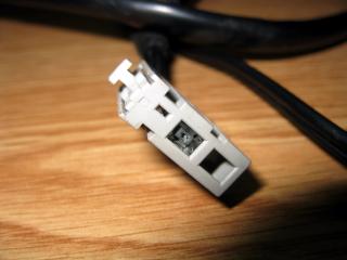

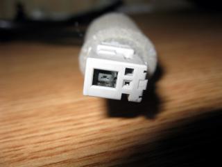

Подскажите для чего нужен этот кабель? Продали вместе с Ниссан Коннект.

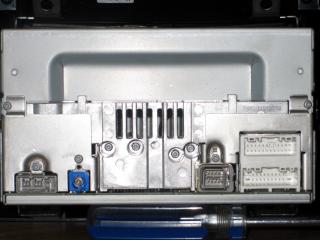

Задняя сторона Ниссан Коннекта выглядит так:

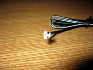

И еще вопрос как подключить радио антенну к разъему Ниссан Коннект. В комплекте продали вот такой кабель:
