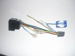

И снова вопрос про разъем ISO, прочитал ветку темы, но все же переспрошу. Правильно ли я понимаю, что при соединении разъема ISO Ноута и Магнитолы, провод синий белый (System remote controle) я могу не соединять, а скоммутировать его напрямую к управлению усилителя, т.к. управлять в автомобиле не чем. Или же все таки его нужно соединить в сторону авто? Фото прилагаю.
PS. Собираюсь самостоятельно установить усилитель, магнитолу и колонки.

Со стороны авто как вы назвали на еноте питание антенны, ток потребления небольшой, я соединил, тем самым запитав усилитель антенны от этого ремоут контроля.

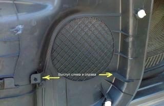

[quote][quote name='Артём' date='18.4.2007, 7:50' post='7855']
Вчера наконец, дошли руки до установки магнитолы, начал с колонок:
Фотки смотреть - http://picasaweb.google.ru/artekar/pdlyXG - только там не все по порядку, как менять местами, пока не разобрался, …чайник, Сэр… blush.gif
ЗЫ Спасибо всем, кто уже писал на эту тему, по накатанному , было гораздо проще good.gif
[/quote]
Спасибо всем, кто написал по этой теме!!!
Но у меня есть замечания или дополнения.
Шило для снимания С-образной заглушки надо взять потоньше и держать не под углом, а горизонтально вдоль направления ручки. Там есть круглый выступ - по нему жало и пойдет.
Сначала , я выпилил подиумы почти треугольными (внутри всё равно не видно), потом пришлось- таки разбирать и выпиливать как на картинке.
На обивке двери имеются два выступа, которые и надо обойти.
И вот, что получилось в итоге.
NOTE 1.6 MT (2011)
