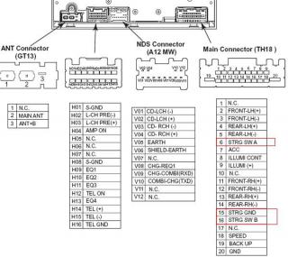

Сбрасываются настройки на магнитоле после выключения зажигания.
Подскажите, у всех так или только я страдаю этим?
Магнитола не штатная. купленный Пионер подсоединил как мне кажется в штатные разъемы. Черные на картинке.
Есть ли на этих разъемам провод с постоянным напряжением не зависящим от ключа зажигания.?
Rinat
сообщение 28.11.2011, 5:32
Сообщение #633
Сообщений: 2 724
Регистрация: 8.2.2011
Где то было уже у кого то такое, на разъеме ИСО (штатном) присутствует постоянное напряжение и напряжение появляющеесе при включении зажигания, вся проблема в вашем не корректном соединении, по моему там нужно просто перекинуть местами провода, на магнитолле.
 (2017)
land cruiser prado 150
sansik
сообщение 28.11.2011, 8:24
Сообщение #634
Сообщений: 63
Регистрация: 19.11.2011
Из: Самары
Пробовал ставить в другое авто (ваз) все в порядке, не сбрасываются настройки. Подскажите цвет провода с пост.напряжением в ниссане.

Rinat
сообщение 28.11.2011, 8:32
Сообщение #636
Сообщений: 2 724
там по моему просто поменять нужно красный с желтым местами, в проводах магнитолы, для этого как раз и сделаны соответсвующие соединения в пионере.
 (2017)
sansik
сообщение 28.11.2011, 8:43
Сообщение #637
Сообщений: 63
Из: Самары
Что то не так я по моему перекинул провода,перестала магнитола совсем включатся. Где предохранители на нее скажите.
Спасибо за схему все стало ясно. пойду переделывать АСС и Плюс были переставлены местами.
В авто стоит отдельный красный провод на него с магнитолы не чего на запитано, на схеме именуется А-S. Для чего он служит???
s-rv
сообщение 28.11.2011, 9:16
Сообщение #638
Сообщений: 1 379
Регистрация: 6.2.2011
Из: Таганрога
это, походу, проводок на увеличение громкости с ростом скорости...

s-rv
сообщение 28.11.2011, 9:28
Сообщение #640
Сообщений: 1 379
Из: Таганрога
а в блоке предохранителей??
проверь 12 В на подходящих АСС и постоянке.
