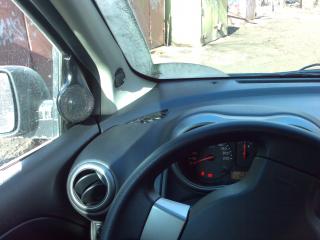

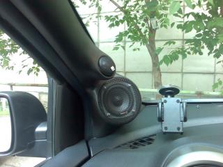

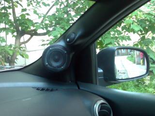

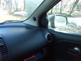

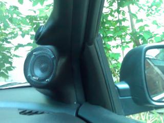

Не жалко топедо? Вот если такой вариант,как уменя? Прикрепленное изображениеПрикрепленное изображениеПрикрепленное изображениеПрикрепленное изображение

Цитата(Andrey59 @ 14.7.2010, 12:58) *
Не жалко топедо?
Очень жалко, да. а как без твитеров добиться адекватной музыки? при том что ставить что-то в багажник или супер-пупер колонки по всей машине я тоже не хочу smile.gif
огосебе shok.gif вот так чудо

2 Chic Без твитеров жить можно, но не интерестно! nea.gif Самый легкий вариант писчи на стойки, я сам недели две-три, твитеры и мидренджи на пластилине катал,все вертел, искал оптимальные углы, думал что определился, но вот прошел год,опять ищу новые способы перестановки. music2.gif Я к чему все это, если сделаеш дыры в торпедо, то обратной дороги уже не будет, а со стойками проблем меньше, снял пищи, или как уменя мидренджи с пищами, удалил эпоксидку,шпатлевку шкурочкой, вывел до родного состояния, снова шпатл.шкурка, покраска и они опять как заводские, только крашеные!А торпедо увы восстанавливать в разы сложнее!

Фото в сообщении #258 навевают ассоциации с капами (наростами) на деревьях или осиными гнездами...
А вам видимо нравится когда все по штатному сделано, и звук идет как будь-то из под панели, зайди на Magnitola.ru там люди такие системы лепят , 16 см дины на стойках висят, обзору мешает , зато звук перед носом.
очень интересно чем все это хозяйство порезано...
при такой установке вы достаточно сильно потеряли в ширине, сильно вынесено в салон...

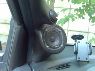

Пионером 88Прикрепленное изображение таков был первый вариантПрикрепленное изображениеПрикрепленное изображение затем новый усь DLS ma-51Прикрепленное изображениеПрикрепленное изображение

Регистрация: 31.7.2008
88 не рулит полностью трехполоску, мне кажется первый вариант , но твитера на треугольник был бы лучше... и усилитель не МА...
Согласен! Первый вариант был не плох, но, середина купольная, и ниже 800 гц её запустить не получиться,на 88 канал LOW выше 250гц не даёт, соответсвенно от 250 до 800гц получалась большая дырочка, вот и решено было перейти на диффузорные мидренджи, которые могут работать от 350гц, наш пермский чемпион по автозвуку Сергей Сивков, раскрыл мне маленький секрет как из 88 добиться полноценной трёхполоски, и так канал LOW, сабовый дин работает до 63гц, мидбас от 80гц до 250гц, канал MID, мидренджи от 350гц до 3,5кгц, канал HIGH, твитеры от головы, от 6,3кгц.
усилитель не МА...
Здесь тоже согласен! Но на серию RA пока не заработал! В первой системе усь стоял вообще MYSTERY, когда купил МА-51 по другому заиграло, а что будет с RA-50 .
