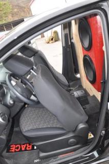

нк вот я и добрался сюда

кстати на этот год планируется еще более отвязанная система
