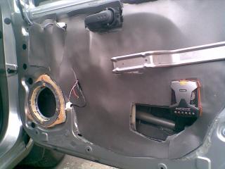

Ребята, может ли Сплен негативно повлиять на качество низких частот (на их снижение)?
Ситуация следующая. Поменял передние штатные колонки на Hertz ESK 165L, с искренним желанием услышать лучший бас, но в итоге получилось все наоборот (голову не менял, усилитель не ставил). Перед этим сделал шумку дверей по следующей схеме: внешнюю часть (ближе к улице) обклеил вибропластом и сверху спленом, внутреннюю (ближе к салону) – вибропластом (только метал) и спленом (целиковый лист).
Вот, так выглядит шумка и подготовка двери под динамик. Дырка под твитером заклеена куском Сплена.
Вопросы:
1. Может ли быть эффект снижения низких частот от поглощения звука спленом?
2. Может ли быть эффект снижения низких частот от вибропласта под подиумом?
А если отодрать сплен с внешней части двери (хотя бы по динамиком), может быть это меня спасет?
Просто, непонятно, почему стандартные динамики в низких частотах звучали лучше.

спасет установка усилителя................... или как вариант проверь полярность подключения динамиков - может ты внутрь двери "качаешь".........
и еще, зашумив дверь - ты создал тем самым "короб" (закрытый ящик) для динамика.......... а выкачать твою акустику сможет только усь........... и грамотная голова
не надо ничего сдирать...........

1. У тебя акустическое замыкание, судя по брЕши под кроссовером.
2. Не засну сегодня. Шумка - жесть. ПлАчу уже полчаса навзрыд.
3. Сплен внутри (на внешней стороне двери) конкретно размазывает мидбасовую часть диапазона.
4. Про фазоинвертор тоже сильно, особенно с тем ПАСом, который сейчас...
НАБЛЮДАТЕЛЬ, ОКСТИСЬ! ПРИЧЁМ ТУТ ФАЗА!!!?
Alex_B

на сколько я знаю на двух и не надо, достаточно на одном. Проверить можно поиграв регулятором распределения Fader\balans. Переведи звук , допувстим вправо - проявились низкие частоты - напутал.
Не забывай, что штатная имеет большее чувствительность, и она орет, а херцы чутье имеют меньшее, и их надо качать... А еще голова по частотке подрезана...

То есть ты не согласен с тем, что есть акустическое замыкание и что сплен размазывает мидбас? По поводу процесса своими руками - пока ему не скажут, что и как нужно исправить - процесса не будет. Всё. Смерть. А вы все, видя его фотку в один голос : "фаза! фаза!" Фаза может быть, я согласен, но автор отрицает возможность этого. Про ПАС и ФИ была шутка. Смайлики не переношу.
я имею ввиду только то, что штатная дверь до обработки еще хуже.. дырок там больше...
он делает, правильно, неправильно - все равно делает, это лучше чем ничего...Лично я бы так не стал делать, но раз кто-то подсказал так, то пусть...
как бы делал я...тут фото работ по Фокусу http://forum.bel.ru/index.php?showtopic=25140&st=20
при переходе со штатных разъемов акустики, на др. акустику некоторые меняют фазу, не зная об этом... следовательно , не исключаем..и повторюсь, штатная акустика горластее...
Про бреш под кроссовером писал что она заклеена спленом.
Чем шумка то не понравилась? Может лучше привести конкретные замечания по этому поводу, а не просто не понравилась и все.
Клеить Сплен на внешней части двери решил после того как прочитал статью на сайте .
Вот что пишут:
Спектр излучения динамической головки имеет форму неправильной восьмерки, нижняя часть 8-ки является паразитной, нас интересует лишь звук который приходит от фронтальной части диффузора. Не будет лишним приклеить непосредственно за динамиком кусок звукопоглотителя, чтобы сразу гасить паразитные волны.
Иван.
Вопрос:
То есть я понял, что окна закрыты только спленом? Не правильно это, туда надо хотя бы вибропласт. К тому же сплен, как видно из фото, прилегает не плотно. Под ним видны воздушные пузыри.
1. Да
2. Нет, это даже хорошо, демпфер там не помешает.

Сплен внутри двери ИМХО зло.
Наблюдатель, прошу пояснений по поводу сплена. С остальным более-менее согдасен. Извинения приняты.

Ясно, спс за критику. Будем делать усилок, тогда и произведем работу на ошибками ), придется снять сплен с внешней части, и проклеить внутренню часть двери вибропластом.
у него поглощение на частотах выше чем мидбасовые...
а вообще в автомобиле его клеить не вижу смысла... имхо
что бы явно выражались свойства материала он должен лежать на поверхности - источнике вибраций, точнее лучше к ней приклееным быть... а сплен, это просто гимнастический коврик...
