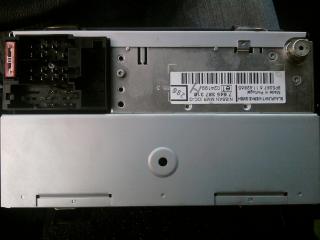

pomeranch   Кто видел, у нашей штатной 2DIN магнитолы такие же...   26.7.2007, 14:19
pomeranch   Нет, не такие. А вот такие как на фотографии. При...   26.7.2007, 15:13

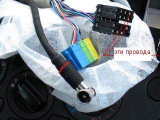

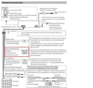

KPbICA72   накололся с антенным штекером!(((точней как ра...   14.1.2008, 11:43
VORTEX   в том то и подстава что небыло переходника.купил а...   14.1.2008, 12:36
KPbICA72   2VORTEX Если у тебя такой штекер то Если не подх...   15.1.2008, 1:34
VORTEX   " И прямо в него воткнуть стандартный разъём....   17.1.2008, 16:15
OleX   " И прямо в него воткнуть стандартный разъём....   17.1.2008, 17:43
werefish   в том то и подстава что небыло переходника.купил ...   17.1.2008, 18:37

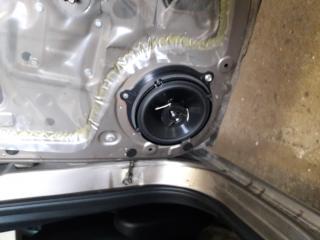

Tundra   Привет всем! Поставил себе динамики в штатные ...   2.4.2008, 12:59
kendim11   Если ставить в родную полку она хлипкая. Надо дела...   2.4.2008, 13:15
Гогги   Встречал такое! Делают! Но я бы не совето...   2.4.2008, 14:52
Antson   Уж если ставить - то ставить овалы. Вес у них не ...   2.4.2008, 20:30
Antson   Вспомнил. Одному моему знакомому (на Форде), тна т...   2.4.2008, 20:51

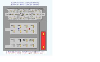

OleX   Тока есть одна проблемка - при выключении зажигани...   22.4.2008, 5:58
pjv   Ураа! наконец-то домучал своего енота - влепи...   22.4.2008, 9:21
Гогги   E-Note Посмотри здесь на форуме, в сервис-мануале ...   22.4.2008, 9:58
redek   Недавно ставил сам музыку,столкнулся с такой же пр...   22.4.2008, 10:36
