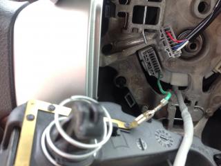

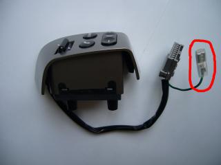

Еще раз всем привет! Я как-то уже затрагивал тему распиновки контактов на кнопках рулевых и конектора к магнитоле.
Приобрел кнопки и столкнулся с рядом вопросов.
Во-первых мне нужно прозвонить контакты на конекторах, идущих к магнитоле, и контактах на конекторе от кнопок. (чтобы дорожки соответсвовали). Фото прикрепил. Соответсвенно, нет ли у кого схем конекторов к магнитоле, с описанием для чего и какой контакт нужен.
предполагаю, что придется контакты переставить на кнопках
я так понимаю, что ISO разъем отвечает за управление с кнопок?

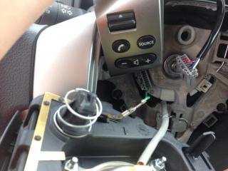

4ykzv
сообщение 24.6.2015, 12:15
Сообщение #1147
Сообщений: 34
Регистрация: 10.7.2014
Спасибо! Полезная информация. Самое главное я понял, что купил кнопки от первого рестайла, у меня 2. Кнопки i нет и не надо, у меня комфорт. Про подсветку не знаю. Скорее всего нет. А может и есть. а перекидывать контакты придется. щас на месте белого зеленый бибикалка..
Мне бы еще картиночку на конекторы к магнитоле. куда от улитка они приходят и какого цвета. а то вдруг цвета не совпадают на кнопках у руля и магнитоле. а так хоть по улитке прозвоню
и почему на кнопках нет отдельного проводка на бибикалку.... как здесь.
Сообщение отредактировал 4ykzv - 24.6.2015, 12:49

4ykzv
У меня так-же не совпадал провод бибики. По умолчанию в комфорте он был первым в разъёме, а на кнопках с рестайла он шестой.
Переставляй провода в разъёме так, и всё будет работать.
Если правильно помню и не ошибаюсь, розовый - кнопка i.
Синий, коричневый, белый - идут на магнитолу. Их последовательность не особо важна, если будешь устанавливать не родную магнитолу, всегда можно переставить их местами уже в колоде у магнитолы.
На дорестайле нет кнопки с изображением телефона, а кнопка i есть на всёх версиях. И заставить её работать на комфорте тоже можно, достаточно один раз соединить (тыкнуть) провод от кнопки i на массу. (можно прямо на руль)

4ykzv
сообщение 24.6.2015, 13:33
Сообщение #1151
Сообщений: 34
у меня в сообщении есть фото мои с кнопками и ниже с другая не моя
вот
Сообщение отредактировал 4ykzv - 24.6.2015, 13:34
Прикрепленные изображения
