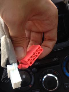

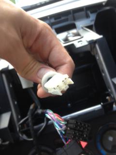

ребята нужна помощь.как подключить исо к штатному разъему лакшери ( хочу старый убрать и припоять исо) как все правильно сделать?может есть фото у кого?
Bud
сообщение 23.4.2014, 23:16
Сообщение #1042
Сообщений: 1 186
Регистрация: 10.7.2008
Думаю, что описание ISO в сети найдешь... victory.gif и совместишь с вышеизложенным.
bmgn
сообщение 30.4.2014, 19:44
Сообщение #1043
Сообщений: 455
Регистрация: 17.12.2012
Из: Брянск
Поставил на время старую Соньку. Даже штатные динамики заиграли по-другому. На днях поставлю усилок и блины Пионер по 250 Ватт в багажник. Посмотрим, что получится.
Спасибо большое человеку с ником bud за фото-отчёт.
Ещё вопросик, в штекере антены два провода. Один - именно антенный, а второй, тонкий, - это что? И куда его пристроить?
profinrus
сообщение 30.4.2014, 19:50
Сообщение #1044
Сообщений: 1 747
Регистрация: 12.8.2013
Из: моск обл
проводок,питание антенного усилка,подключать к соответствующюму проводу в магнитоле.

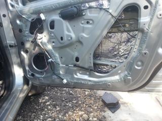

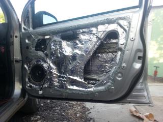

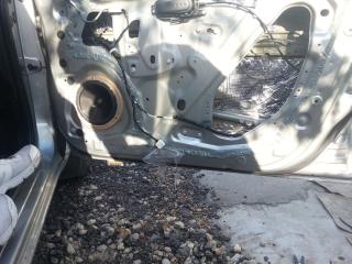

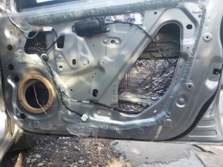

sandergen
сообщение 28.5.2014, 18:50
Сообщение #1048
Сообщений: 12
Регистрация: 6.11.2013
Из: Долгопрудный

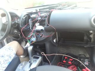

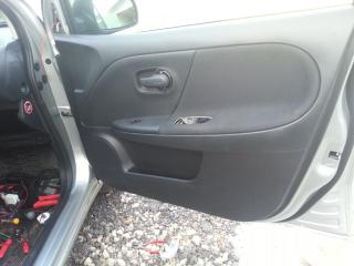

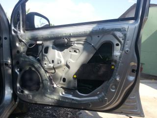

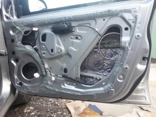

то чего не нашел на форуме. рещил сделать свой фотоотчет. кому интересно задавайте вопросы)
Прикрепленное изображение Прикрепленное изображение Прикрепленное изображение Прикрепленное изображение Прикрепленное изображение Прикрепленное изображение Прикрепленное изображение Прикрепленное изображение Прикрепленное изображение Прикрепленное изображение Прикрепленное изображение
profinrus
сообщение 28.5.2014, 19:44
Сообщение #1049
Сообщений: 1 747
Из: моск обл
ну так,не понятно,дырки были заклеены или как?

Вот ещё один фотоотчёт о подготовке дверей к установке динамиков. Не енот, но тоже интересно и познавательно.

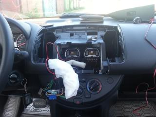

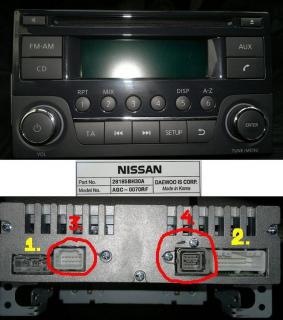

Всем доброго времени суток. Прошу помочь новичку.
Купил ноут (вроде бы R2) 2013 г. в комплектации комфорт, магнитолы естественно небыло, приобрел с кашкая магнитолу daewoo agc-0071rf + USB переходник.
Однако после вскрытия панели оказалось что у меня совсем другие разъемы:
Информации на форуме очень много и если честно все за раз не осилить (особенно с дорестайлом и после)
Так же примерял магнитолу, визуально видно что после выпиливания будут зазоры.(пока еще не резал)
Собственно у меня два вопроса:
1) Где найти переходники или разьемы (распиновку вроде где то на форуме находил) и как мне заставить ее работать.
2) Что необходимо для того чтобы магнитолы встала как родная ? (ну кроме покупки половины панели за 17 т.р. )Переходная рамка поможет, если да то где в интернетах можно купить ?
NOTE 1.4 MT (2013)
Bud
сообщение 28.6.2014, 23:22
Сообщение #1057
Сообщений: 1 186
Сообщение отредактировал Bud - 17.11.2014, 9:39
