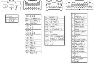

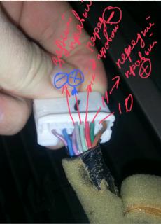

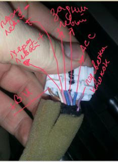

Подскажите как подключить магнитолу. Вот есть штатная распиновка разъемов, также сфоткал сам разъем и как мог нарисовал где какой (правильно или нет). Подключить хочу pioneer mvh-150ubg, переходники ИСО купил. с разъемами по секции В для колонок там все понял.а с секццией А не понятно. На моем родном штекере остается только три провода. а на пионеровской 4 (желтый,красный,черный и белосиний).

Цитата(Bud @ 18.3.2014, 22:55) *
Это плюс, зажигание, минус и питание усилителя антенны (в штатном разъеме антенны)
Тут http://www.clubnote.ru/forum/index.php?sho...=795&st=640
и
тут http://www.clubnote.ru/forum/index.php?sho...=795&st=660 посмотрите (а у Янотов штатная голова такая же? )
Тогда получается АСС - это к красному, коричневый (который Back uP) это видимо минус к черному. А подсветку кнопок к какому?
