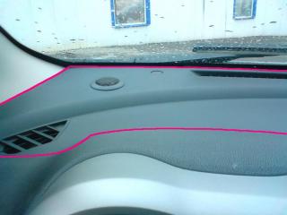

У меня MP3-CD ресивер JVC KD-G 537, впереди компонетные DLS M6/5 mk3, сзади Pioneer TS-G1749. Устанавливал все сам, колонки - на фанерные проставки толщиной 15 мм, выпиленные лобзиком собственноручно, ресивер вообще без проблем подходит к штатным разъемам в штаном месте.
А вот твитеры установил в переднюю панель под лобовым стеклом.

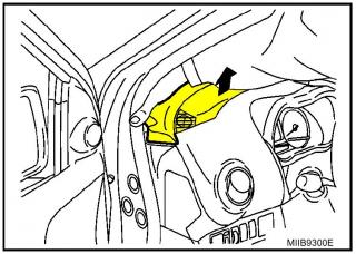

Оказалось что область выделенная розовым легко снимается, достаточно снять накладки передних стоек и как показано на рисунке
засунуть пальцы между панелью (выделена желтым) и стойкой и дернуть панель вверх. На все - про все минут 5-10!!!
Удачная конструкция, если бы установщики сигнализации знали - думаю им было бы легче.

To сам-по-себе.
Спасибо за информацию по снятию панели.

Цитата(VladimirM @ 2.5.2008, 1:19) *
Огромный РЕСПЕКТ!!! Отличная идея и вообще, прогресс в теме! Думал тоже про такой вариант но вот не решался "дёрнуть" biggrin.gif
Может кто-нибудь осмелится из 3-х компонентной акустики в пенель среднечастотные динамики воткнуть (только продумать надо, наверное им како-то закрытый объем нужен), а твитеры можно в накладки передних стоек врезать.

Из: Россия, МИТИНО
Не, СЧ объём не нужен, а предложенный вариант разположения 3-компонентки отлично работал в VW GOLF-3, причем в штатном исполнении.
Причем именно так и сделал, как ты предположил! Получилось не просто хорошо, а даже почти супер! Есть правда свои нюансы, о которых уже писал в теме "Решение качественного звука..." А конкретно свои впечатления по этому варианту вот здесь: http://www.clubnote.ru/forum/index.php?sho...=1879&st=36 ...Если конечно голову не оторвет от понятий biggrin.gif , но я старался чтоб доходчиво вышло...
И еще, для среднечастотника нужен объем только если он "дифузорный" (как большинство мидбасов), и то порядка 1-2 литров! А если он "купольный" (как большинство пищалок) - то ему не нужен объем точно! Кстати под крышкой торпеды нашей объем выделить очень легко - места там вполне достаточно!
