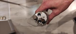

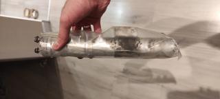

nix13   Ответ на вопрос автора темы. Если вы буквально в т...   4.12.2021, 22:04
Василий   PAG100 для компрессора роторного типа, который на ...   5.12.2021, 14:13
nix13   С вами КАТЕГОРИЧЕСКИ несогласен. Мои аргументы та...   22.12.2021, 1:16
Василий   Страшилки. С качественными аспектами проблемы согл...   22.12.2021, 12:12
nix13   Вероятно, мне тогда попался крайне запущенный случ...   22.12.2021, 15:11
