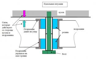

Shaft вот и как спрашиваеться ездить после этого без опо... 14.1.2010, 15:58
ник 53 Ну если только чуток прокатится, чтоб удостоверитс... 14.1.2010, 16:09
Евгений_
увеличивается нагрузка на подрамник.
РАЗВЕ БЕЗ Н... 14.1.2010, 19:37
ник 53 По первому вопросу. Вообще-то с машины можно чуть ... 14.1.2010, 20:30
Василий Непринципиальное уточнение. С болтами ничего не сл... 14.1.2010, 21:47
Евгений_
Искренне советую НЕ ЕЗДИТЬ без опоры подрамника
... 14.1.2010, 22:27
ник 53 Евгений , я не сторонник ставить шайбочки,прокладо... 14.1.2010, 22:58
Евгений_ пасиб!
сам не сторонник, ну а что делать, ... 14.1.2010, 23:01
ник 53 пжалста, удачи... :driver:
P.S. Прикинул ещё и ре... 14.1.2010, 23:09
