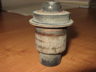

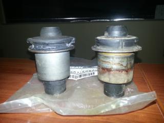

На СТО приговорили сайлентблоки подрамника.
Причём, мастер утверждает, что менял их отдельно раньше на Ноуте!
Экзист говорит, что они меняются только с подрамником...
Можно ли найти неоригинальные сайлентблоки подрамника?

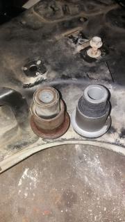

Евгений_   Сколько денег? Куда? Кому? А он точно выпрессовыва...   26.3.2010, 11:14
espace   Абсолютно точно. Уже в десятках машин поменяно. Об...   26.3.2010, 11:34
Евгений_   у меня Тиида седан (в принципе без разницы - подве...   26.3.2010, 11:39
espace   Оно самое. Правый и левый одинаковые. Чтоб поменят...   26.3.2010, 11:46

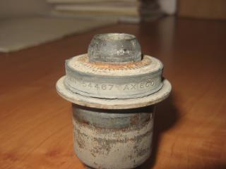

Помпаж   54467-AX600 - родной номер сайлентблока. Идёт вм...   3.4.2010, 22:34

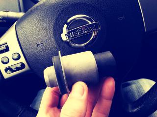

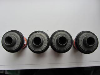

MAVr   Вот, купил в Донецке в магазине, цена примерно 20 ...   17.10.2010, 12:17
Harbinger   Эх, кто бы в Самару парочку отправил...   17.10.2010, 13:50
MAVr   Я думаю, у вас такие тоже можно найти, только нужн...   17.10.2010, 13:57
Harbinger   Спасибо, попробую поискать !   17.10.2010, 14:01
plotik11   Попробую узнать. По идее, обычная почта должна отп...   18.10.2010, 6:25

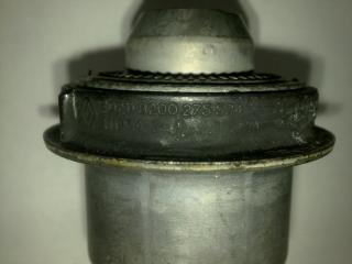

CuMbI4   Сайлентблоки эти ставятся также на Renault Megane ...   18.10.2010, 10:03

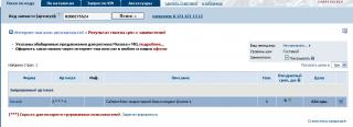

Harbinger   По артикулу на Экзисте не бьется.   18.10.2010, 11:06
MAVr   8200275524 вот так бьется   18.10.2010, 12:24
espace   В конце кода или 4 или 5, без J. Это заводской ном...   18.10.2010, 12:25

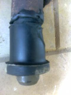

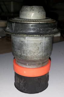

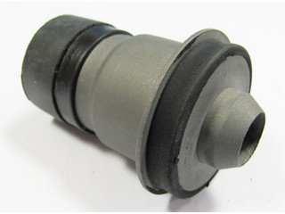

shipman1   Турецкий усиленный Рабочая поверхность длиннее в 2...   28.10.2010, 8:14
espace   shipman1, судя по картинке и размеру, это - не сов...   28.10.2010, 9:30

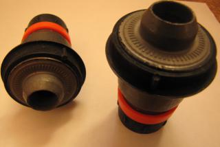

kirillgt   VTR RE0301R - сайлентблок балки передней подвески ...   21.4.2011, 18:07
Birdoff   В общем я заказал сайленты на Украине по 950р за ш...   22.4.2011, 8:35

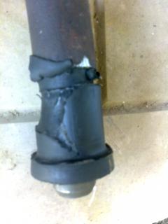

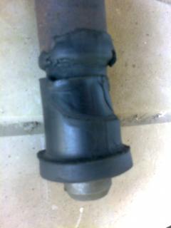

BOSSyak   здравствуйте! енот 2007 года. пробег 59 т.км....   17.7.2011, 22:34
грызун   Может резинки стаба (стабилизатора поперечной усто...   17.7.2011, 22:47
long   Возможно, ЭТО?   18.7.2011, 7:30
BOSSyak   long читал эту тему от первого сообщения до послед...   18.7.2011, 8:11
BOSSyak   здравствуйте! отчитаюсь вчера был на диагност...   20.7.2011, 8:57
Евгений_   ДЧХ - разрыв салентблока правого заднего креплени...   20.7.2011, 10:04
BOSSyak   Вчера приговорили к замене подрамник из-за разрыва...   20.7.2011, 10:44

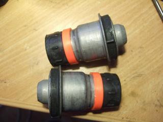

Hameleon   Люди, появилась определённость, какие сайленты бра...   2.9.2011, 16:40
грызун   Да выбор растет. по качеству может espace что скаж...   2.9.2011, 19:08
Hameleon   Интересно, что на сайте VTR их деталь RE0301R явля...   13.9.2011, 16:04

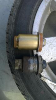

ivan73   недавно поставил vtr0301r ,визуально ина ощупь кач...   9.10.2011, 23:33
грызун   Странно, чего ж он дорогой-то такой?! Значит, ...   9.10.2011, 23:56
ivan73   Сам удивляюсь. Притом, один был явно брак! :a...   10.10.2011, 20:52

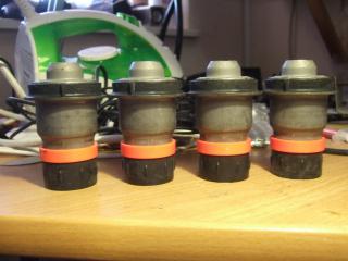

ivan73   Если есть размеры сайлентов или сами сайленты, то ...   27.10.2011, 1:05
Gosha   не сложно подобрать отрезки трубВы что, серьезно?...   28.10.2011, 20:42
MORPEH   Может, всё и здорово вышло, но насколько этой конс...   28.10.2011, 20:52
Василий   А что криминального в такой технологии выпрессовки...   28.10.2011, 21:50
master   Народ, похоже, не понял, что это способ выпрессовк...   28.10.2011, 22:19
грызун   Ага, усе решили, что это вместо сайлентов трубки п...   28.10.2011, 22:54
