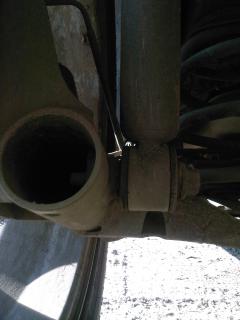

Случайно обратил внимание.
Вроде, должен быть запрессованный сайлентблок в амортизаторе с отверстием ровно под болт, а тут вроде огромная дыра и прижато резинкой...
Я второй владелец авто, поэтому все возможно.
Сфотайте кто-нибудь это место у вашего авто, пожалуйста!
сообщение 7.7.2010, 23:33
Сообщений: 6 157
Если сделать снимок с другого ракурса, то, скорее всего, будет видно, как металл трется о металл...
samodelkin
сообщение 8.7.2010, 8:16
Сообщений: 202
Регистрация: 4.3.2010
в том то и дело!Причем скрипит к тому же...
long
сообщение 8.7.2010, 8:18
Сообщений: 187
Регистрация: 18.10.2008
Из: Николаев
Наверное должно быть так? Кажется Ваш разбило и он сполз влево.

samodelkin
сообщение 8.7.2010, 12:46
Сообщений: 202
Спасибо за фото.Не разбило,так кто то поставил,похоже,аммы без сайлентов внутри,справа такая же история.Буду покупать новые,вроде недорого (каяба по 1700р).
сообщение 8.7.2010, 15:05
Сообщений: 6 157
Если аммортизаторы исправны, есть смысл подобрать сайлентблоки или втулки.

samodelkin
сообщение 18.7.2010, 10:27
Сообщений: 202
разобрался.Все родное,просто сайленты вылезли.Можно было бы обратно заправить,но уже купил новые амортизаторы smile.gif.

oleg_e
сообщение 19.7.2010, 16:15
Сообщений: 493
Регистрация: 6.8.2008
Из: Н.Новгород
samodelkin, заправь резинку в аммортизатор, при установке, закрой сайлентблок шайбами, чтоб не вылез вновь.
У меня сайлентблок вылезал от удара в яме, заправил и закрыл шайбой. Все нормально работает.
